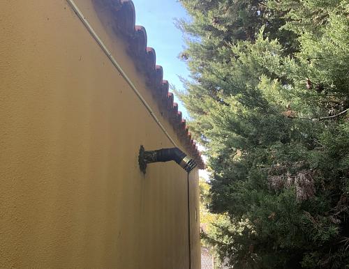

    Hola a todos, tengo una estufa recién instalada, una Eider Watt6, desde hace unas 2 semanas (la he usado 5-6 días) y me está dando muchos problemas de hollín, poniéndome los muebles con una capa de polvo negro, e incluso haciéndome toser (Más de lo habitual ya que soy fumador), que es lo que más me preocupa, claro.
    El Cristal se me pone negro negro, a las 2 horas de uso, aunque depende de la potencia que le de.
    La salida de humos la instale yo, siguiendo las indicaciones del técnico. Un primer tramo de 30cm, seguido de la TE. Luego 2 metros en vertical, un codo de 90° que sale hacia el exterior, donde acaba con un tramo de 30cm Aislado con masilla térmica y un codo de 45°. Se trata de un kit habitual de los que venden en Grandes superficies.
    El técnico vio fotos de La chimenea y le pareció bien instalada. El primer día que se encendió, se apreció el típico olorcillo a pintura y algo de humo, cosa que puede ser normal en la primera arrancada, abrí ventanas y no he vuelto a ver humo ningún día más.
    El tema es que desde el primer día el Cristal se me ponía negro, muy negro, sobre todo a potencia 5, y en muy poco tiempo. La llama muy nerviosa. Fui modificando parámetros siguiendo las indicaciones del técnico, sin mucha mejora. Como le hice una toma de respiración de 22mm, también me dijo que la tapara, porque parece que le entraba mucho aire.
    Como digo lo que más me preocupa es que ayer por ejemplo, que la puse al maximo varias horas, tosia bastante al estar en la misma estancia, el Cristal se volvió a poner negro negrísimo y después de la limpieza de hoy, los muebles tenían hollín.
    esto no se si es por la limpieza con el aspirador, que no es muy bueno, era viejo y voy a comprar otro, o por el funcionamiento de la estufa. Al limpiarla tengo que quitarle el hollín con una brocha y claro, eso genera polvo claramente (la tengo que limpiar con mascarilla aprovechando que ahora todos tenemos de sobra....)
    he desmontado el tubo, y aunque no tenía mucho hollín, si que tenía una capilla fina que he limpiado. Lo que pasa que para haberla usado unas 6 veces (digamos 50 horas) me parece que no tendría que tener aún casi nada.
    El tubo lo voy a volver a montar, pero poniendo cinta de aluminio en todas las Juntas, por si alguna viniese defectuosa. Pero más allá de eso no se como debería proceder. Si cambiar el pellet (es Ribpellet), bajarle los ventiladores para que la llama esté menos nerviosa y cerrar la entrada de aire del exterior, o bajar la carga de pellet ( esto lo hicimos, pero a niveles de potencia bajos la llama casi se extinguía)
    Se que es algo que tendría que ver un profesional, pero he seguido todas las indicaciones que me ha ido dando, por lo que agradecería cualquier consejo al respecto.

    Son tantas cosas a revisar... un técnico daría rápido con ello y sería lo más rápido, pero yo diría que te falta tiro
    • No indicas de cuánto es el tramo horizontal, que debería ser oblicuo y en todo caso de muy poca longitud
    • El tramo que va por fuera debe ir aislado y terminar verticalmente y por encima de la cumbrera para evitar revocos
    • El sombrerete debe ser antirevoco
    • Las uniones deben ser con anillos de silicona, o con cinta de aluminio, especial cuidado en la salida desde casa hacia la "T"
    • Revisa el hilo de la puerta por si estuviera roto o despegado en algún sitio (suele delatarse poniéndose negro)

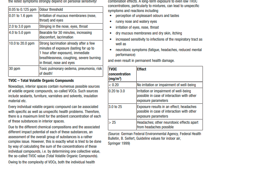

    • Para que tosas el nivel de TVOC (volatile organic compound) debe ser superior a 10 ppm, que es una barbaridad y peligroso
    Si en un día ya te has encontrado ceniza en los muebles... muy mala señal, yo tengo detectores de TVOC, HCHO, etc., los puedes encontrar de diversas marcas de calidad como Trotec, y aunque el tiro sea perfecto y todas la uniones selladas, es difícil bajar de 3 ppm y te aseguro que no huele nada, ni a humo ni a madera, aunque en este caso influye la respiración, ventilación de la estancia, por eso prefiero una caldera fuera de casa a una estufa. Pero tu caso no es ese, parece falta de tiro.

    Gracias por la respuesta, si, son bastantes cosas, era por explicarlo todo bien.
    La salida de humos es de tubo simple (un kit) y arranca con un primer tramo de 30cm horizontal que sale de la estufa (Necesario puesto que este modelo lleva una chapa trasera y hay que prolongar la salida), luego la TE, luego 2 tramos de 1 metro en vertical (2 metros), luego un codo de 90° hacia la pared, luego un tramo de 30cm horizontal (le di ligera pendiente hacia arriba) que atraviesa la pared (20cm de muro) y por último acaba ya fuera en un codo de 45° hacia abajo, y le puse el sombrerete que venía en el kit, más que nada a modo de embellecedor. El trocito exterior no está aislado, aunque lleva masilla refractaria, y no va a cubierta, que ya se que sería lo ideal, pero el técnico me dijo que no era necesario, la salida da a mi propia finca, a una especie de pasillo entre la casa y unos cipreses muy altos.
    Adjunto foto, aunque está el embellecedor para tapar el agujero de la pared sin poner, no lo tengas en cuenta.

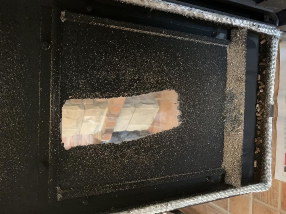

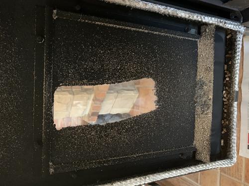

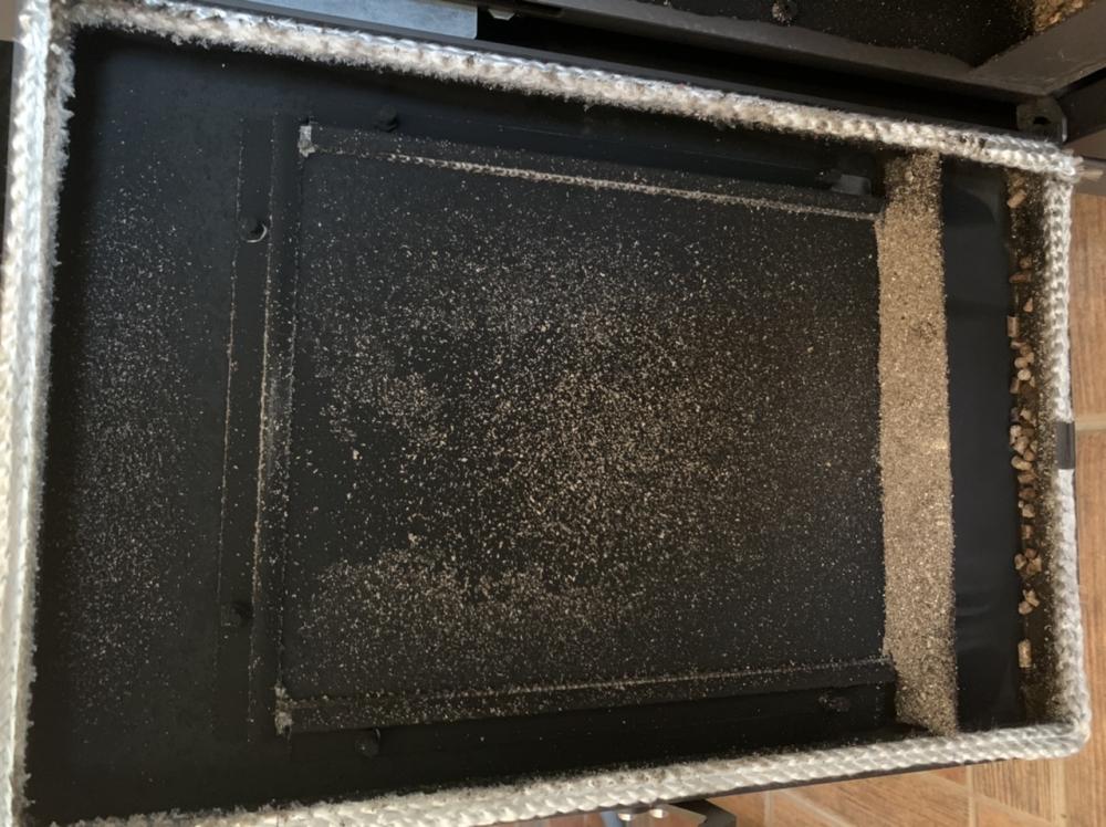

    El problema yo creo que es al limpiar la estufa, porque se sigue llenando de hollín exageradamente. Estas son las fotos de la ventana antes de limpiarla y tras 8 horas de funcionamiento:
    Problema de hollín con estufa nueva-e5026df7-ed6e-4865-947d-75e445f0e9ce.jpg
    Problema de hollín con estufa nueva-0929418e-31c2-4e32-982c-e5f920206737.jpg
    La cámara de combustión está igualmente sucia o más, pero de hollín, porque ceniza de pellet no había mucha. El aspirador que es malo, uno ciclónico pero doméstico, hoy compraré si tienen uno específico, pero el problema es que para quitar ese hollín le tengo que dar con una brocha a todo, y eso dispersa parte del hollín por mucho aspirador que tenga, y es lo que acaba en los muebles, suelo etc..... y me parece que o se friega y limpia todo bien, o al encender de nuevo la estufa, el propio aire caliente lo levanta y es lo que provoca las toses y demás.

    Eso no puede estar así, tiene que acabar verticalmente encima de la cumbrera, así que es normal lo que te ocurre, estudia bien el vídeo de Sebastian Bosch, de Bosch-Marín, lo encuentras en youtube

    No soy entendido pero eso de que huela a humo dentro de una estancia me parece hasta peligroso, tampoco veo normal que el final de la chimenea esta orientado hacia abajo.Yo lo pondría hacia arriba y con al menos un metro sobre el tejado (veo que ya te ya contestado).
    Si el tecnico te dijo que estaba bien instalada yo me plantearia cambiar de técnico
