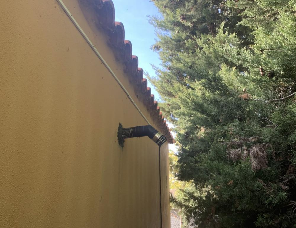

La salida de humos es de tubo simple (un kit) y arranca con un primer tramo de 30cm horizontal que sale de la estufa (Necesario puesto que este modelo lleva una chapa trasera y hay que prolongar la salida), luego la TE, luego 2 tramos de 1 metro en vertical (2 metros), luego un codo de 90° hacia la pared, luego un tramo de 30cm horizontal (le di ligera pendiente hacia arriba) que atraviesa la pared (20cm de muro) y por último acaba ya fuera en un codo de 45° hacia abajo, y le puse el sombrerete que venía en el kit, más que nada a modo de embellecedor. El trocito exterior no está aislado, aunque lleva masilla refractaria, y no va a cubierta, que ya se que sería lo ideal, pero el técnico me dijo que no era necesario, la salida da a mi propia finca, a una especie de pasillo entre la casa y unos cipreses muy altos.
Adjunto foto, aunque está el embellecedor para tapar el agujero de la pared sin poner, no lo tengas en cuenta.

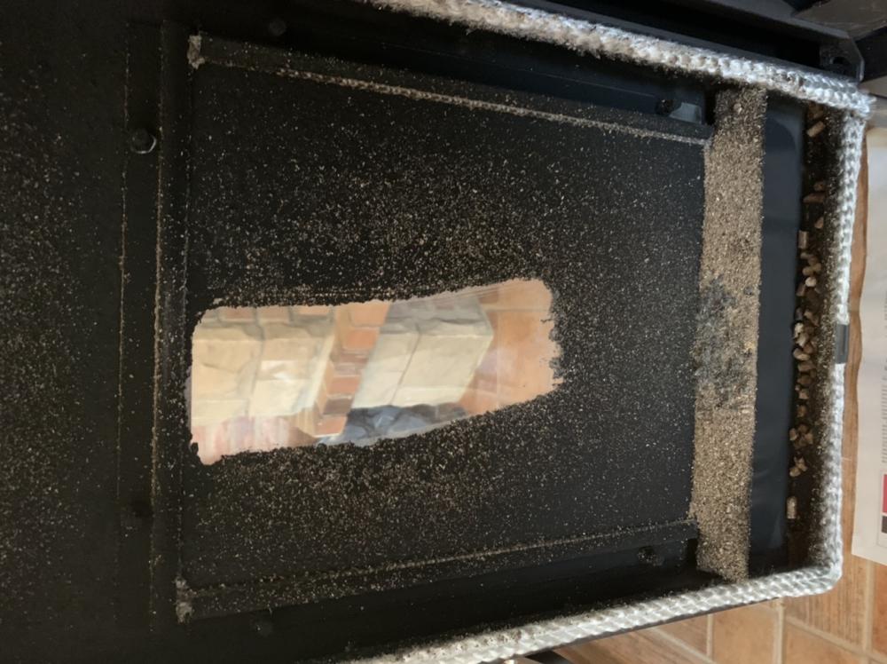

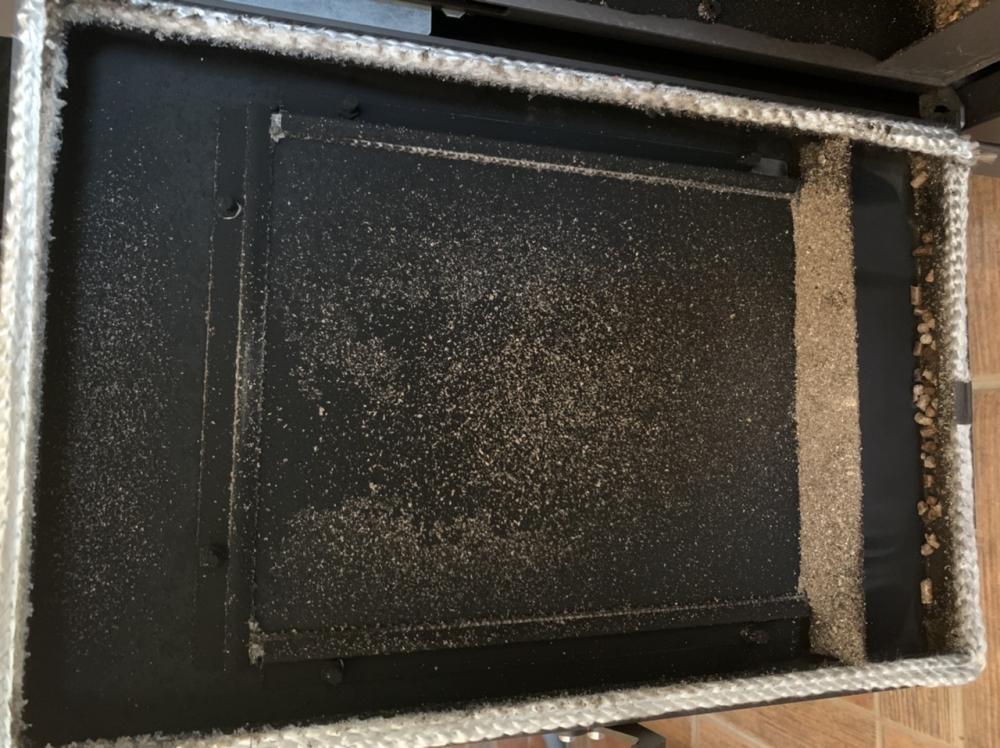

El problema yo creo que es al limpiar la estufa, porque se sigue llenando de hollín exageradamente. Estas son las fotos de la ventana antes de limpiarla y tras 8 horas de funcionamiento:
Archivo adjunto 23322 Archivo adjunto 23323
La cámara de combustión está igualmente sucia o más, pero de hollín, porque ceniza de pellet no había mucha. El aspirador que es malo, uno ciclónico pero doméstico, hoy compraré si tienen uno específico, pero el problema es que para quitar ese hollín le tengo que dar con una brocha a todo, y eso dispersa parte del hollín por mucho aspirador que tenga, y es lo que acaba en los muebles, suelo etc..... y me parece que o se friega y limpia todo bien, o al encender de nuevo la estufa, el propio aire caliente lo levanta y es lo que provoca las toses y demás.
No consigo entender el porqué se me forma ese hollín. Vale que es una estufa de las baratitas y tampoco hay milagros, pero ayer de nuevo, la llama a máxima potencia muy alta, muy nerviosa bailando, y a las 2 horas ya casi no se veía por el Cristal, en el encendido igual. Estuve leyendo un poco, y bajé más la carga de pellet, así como la potencia del ventilador y bueno, parece que algo mejoró, digo parece porque apenas podía intuir la luz de la llama tras el Cristal.
