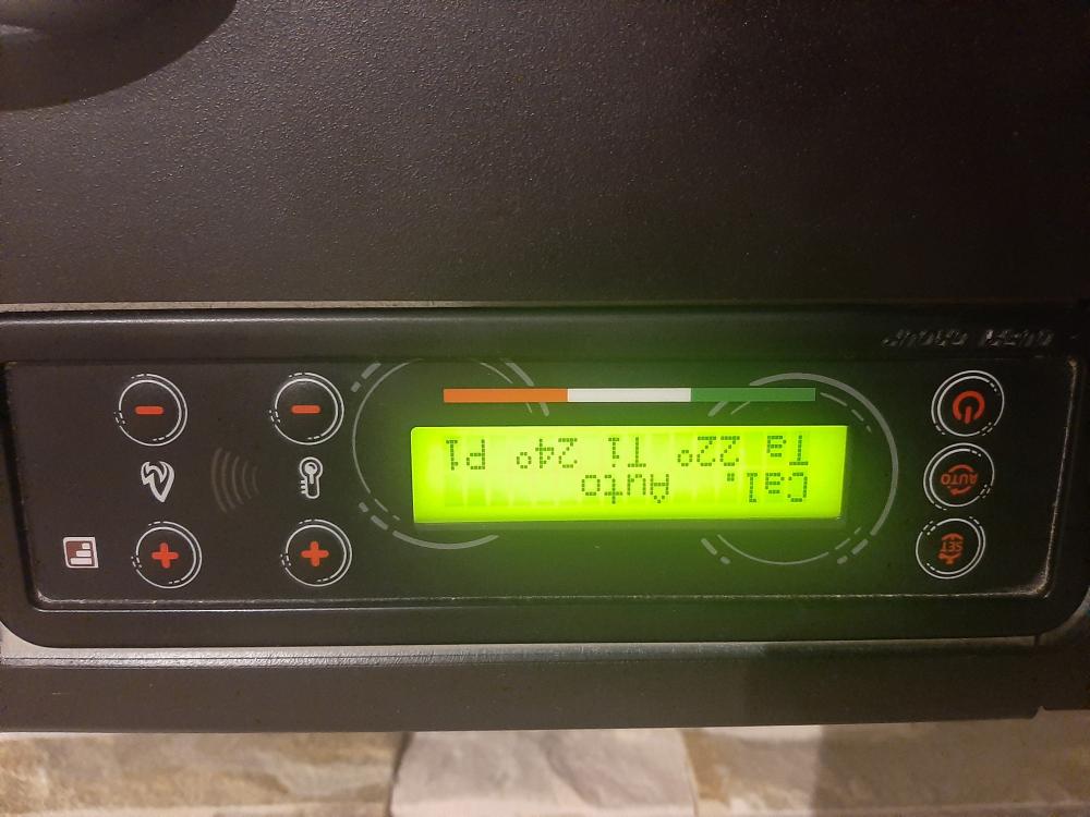

    pero el mensaje sigué ahí y quiero quitarlo. Hable con una persona que se dedica a esto y me dio unas indicaciones, me hablo del menú 08, llave A09 y parametro o código 55, pero la verdad no entendí mucho.
    Sé que hay un menú oculto, ingrese pulsando SET + tecla "menos" y me apareció una serie de parametros del 1 al 100, pero hace referencia a valores y me da la impresión que no era el menú que me indicó esta persona.
    Alguien podría ayudarme (paso a paso), ya que el SAT me cobra una locura por venir a mi ciudad y resetear las horas (donde vivo no hay SAT) y la estufa la compré en otra ciudad.
    adjunto panel y datos de la estufa.

    Encontré la SOLUCIÓN: es la siguiente
    1) SET más botón + (de la Potencia) por 5 segundos
    Se entra a menú técnico,
    2) Avanzar con + hasta menú: Total Horas
    (aparece la cantidad de horas fijadas (izquierda) y la cantidad de horas en uso (derecha)
    3) Presionar botón + y - al mismo tiempo (botones de temperatura)
    se borrar las horas en uso (vuelven a 0), presionar SET y SALIR
    espero le sirva a alguien que tenga este modelo o panel similar.
