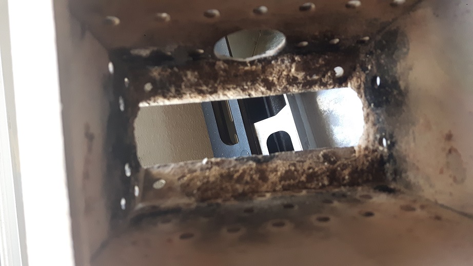

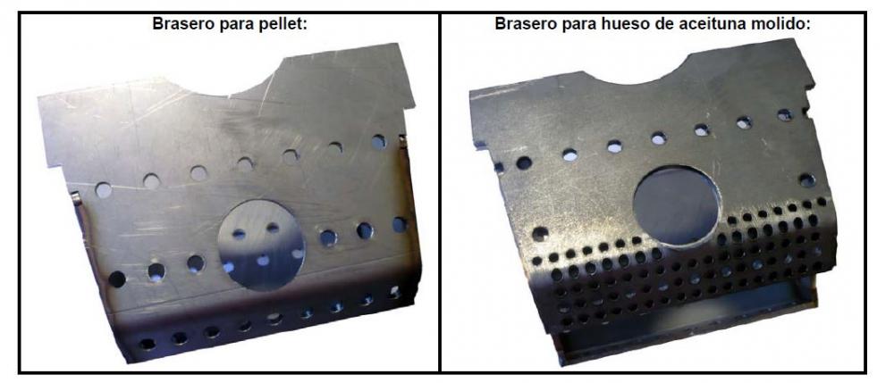

Mi estufa lasian tiene 2 braseros según si usas pellet o hueso de aceituna.

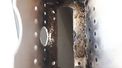

yo uso Pellet, lo que me está pasando este año es que se queda pegado en el brasero la ceniza y se van obstruyendo los agujeros, no se a que es debido ya que el pellet es el mismo del año pasado y no me ocurria.
cuando se obstruye mucho los agujeros me salta una alarma en la estufa.
Alguien me puede dar una solución para que no se quede pegada la ceniza?

Le hiciste la limpieza general anual y si es si tienes que subirle aire.

Hola, si le hicieron la limpieza antes de empezar la temporada, donde tengo que darle para subirle el aire?

Ok, muchas gracias
