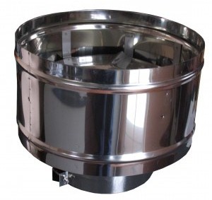

    Hola ami eso me pasa cuando hace mucho aire en la calle,limpio el tubo de salida el que esta en la estufa que lleva como una varilla por dentro y vuelve a funcionar. Voy a subir un tramo de tubo para probar, para que supere el tejado y no haga remolinos ya que tiene que sobresalir por encima de posibles tejadillo vecinos y demas y ya comentaré que tal.

    Ponle un sombrerete anti reboco y se terminó el problemaNombre:  SOMBRERETE FIJO ALTO.jpg

    si gracias ya tengo uno pero me pasaba igualmente, le he subido por encima del tejado mas y va mejor.

    Pero el que tienes es como el de la foto.Porque a mi me pasaba lo mismo y desde que lo puse no revoco mas.
    Yo tenía uno normal.
