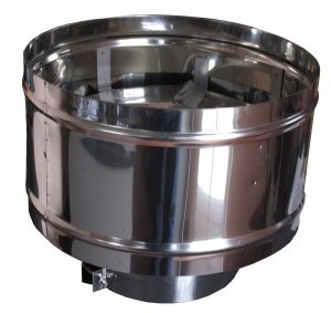

Estoy buscando información de esta estufa y no hay manera y el manual que tenemos de uso esta en italiano y es muy simple. Por casualidad, he llegado a este post y me preguntaba si has podido encontrar información referente a esta estufa y si estás contento con su utilidad. A nosotros nos esta dando muchos problemas continuos con el mensaje ' fallo presión'. La limpiamos concienzudamente, tubo incluido, y en poco tiempo vuelve a salir el error. Miramos de gastar pellets de buena calidad, y lo mismo. Llamamos al técnico y no hay manera que se presente. Agradeceríamos mucho tu información. Gracias!!!
Hola ami eso me pasa cuando hace mucho aire en la calle,limpio el tubo de salida el que esta en la estufa que lleva como una varilla por dentro y vuelve a funcionar. Voy a subir un tramo de tubo para probar, para que supere el tejado y no haga remolinos ya que tiene que sobresalir por encima de posibles tejadillo vecinos y demas y ya comentaré que tal.
Ponle un sombrerete anti reboco y se terminó el problemaArchivo adjunto 19884
si gracias ya tengo uno pero me pasaba igualmente, le he subido por encima del tejado mas y va mejor.
