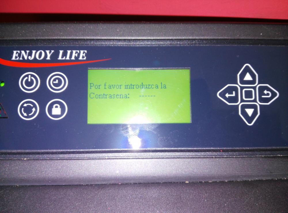

    Hola, tengo una estufa Sinergia modelo Sofia 12KW y me gustaría saber la contraseña para poder quitar el aviso de mantenimiento.
    La he limpiado a fondo como ya me han hecho en dos ocasiones el servicio técnico, pero la verdad es que pagar cerca de 100€ para que la limpien y vuelvan a resetear el aviso pues como que se me sale del presupuesto.
    A ver si alguien me pudiese ayudar con esto.
    Muchas gracias.
    Pongo una imagen del panel de control, por si hubiese el mismo de otro fabricante.

    Buenas tardes. A mi me costó bastante conseguirla pero al final lo encontré. para quitar los avisos de mantenimiento hay que hacer lo siguiente:
    -Con el piloto verde encendido y display apagado pulsar la tecla de "hacia atras" o retroceder(la que está a la izquierda de las flechas), durante 3 segundos.
    -Sale el Menú-ir al final con flecha hacia abajo-mantenimiento info.
    -contraseña:flecha arriba-flecha abajo-flecha arriba-flecha arriba-flecha abajo-flecha arriba.
    -Pulsar a la vez flecha arriba y flecha abajo durante unos segundos.
    -Volver a meter la contraseña.
    -Flecha de vuelta atrás (la que está a la derecha de las flechas).
    -Fin.
    espero que os funcione. Yo si logré quitar el mensaje. También se pueden cambiar los parámetros de funcionamiento de la estufa
