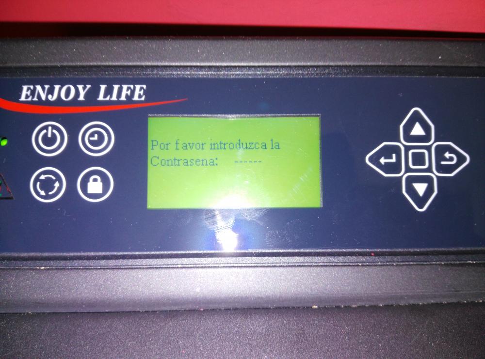

Hola, tengo una estufa Sinergia modelo Sofia 12KW y me gustaría saber la contraseña para poder quitar el aviso de mantenimiento.
La he limpiado a fondo como ya me han hecho en dos ocasiones el servicio técnico, pero la verdad es que pagar cerca de 100€ para que la limpien y vuelvan a resetear el aviso pues como que se me sale del presupuesto.
A ver si alguien me pudiese ayudar con esto.
Muchas gracias.
Pongo una imagen del panel de control, por si hubiese el mismo de otro fabricante.
Archivo adjunto 14306

Buenas tardes. A mi me costó bastante conseguirla pero al final lo encontré. para quitar los avisos de mantenimiento hay que hacer lo siguiente:
-Con el piloto verde encendido y display apagado pulsar la tecla de "hacia atras" o retroceder(la que está a la izquierda de las flechas), durante 3 segundos.
-Sale el Menú-ir al final con flecha hacia abajo-mantenimiento info.
-contraseña:flecha arriba-flecha abajo-flecha arriba-flecha arriba-flecha abajo-flecha arriba.
-Pulsar a la vez flecha arriba y flecha abajo durante unos segundos.
-Volver a meter la contraseña.
-Flecha de vuelta atrás (la que está a la derecha de las flechas).
-Fin.
espero que os funcione. Yo si logré quitar el mensaje. También se pueden cambiar los parámetros de funcionamiento de la estufa
