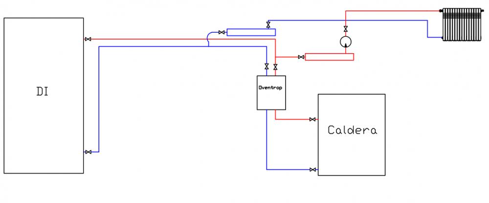

    Buenas gizmoo y paspasdt!!!
    El sistema que tengo montado, a grandes rasgos es este. Le faltaría indicar un par de filtros, los vasos de expansión, uno conectado al retorno del DI y otro al retorno de la caldera, y luego los sistemas de seguridad, claro:
    No se como será el funcionamiento tirando directamente contra el DI, alguna vez probé cerrar las llaves hacia radiadores y me daba la impresión de que funcionaba mejor, pero fue una impresión que me dio. En la primavera haré unas pequeñas modificaciones en el circuito para que pueda ponerlo de las dos formas y luego os contaré.
    Tengo dos bombas, una es la que está integrada en el Oventrop y la otra es la que manda a los radiadores. A esta última la tengo controlada por un termostato que hace que si el agua del DI es inferior a una temperatura dada no se active la bomba para no enfriar demasiado el depósito.
    No os puedo decir exactamente cuanto tiempo tarda la caldera en enviar agua caliente a radiadores, pero cuando está entre uso intensivo yo creo que no pasa de media hora. Es decir, el agua de la caldera está sobre unos 65º y aún queda algún rescoldo en la cámara de combustible.
    Hoy que la encendí a las 6 el agua estaba a 55º y el DI todo a 40º decidí hacer una prueba para ver cuanto tiempo pasaba en ponerse todo en marcha y por lo que vi tardó sobre unos 40 minutos en enviar agua caliente, a unos 71º, al circuito.
    Estos son los resultados:
    Encendido: 18:02/Tª Caldera 55º
    Cierre de puerta superior: 18:27/Tª Caldera 66º/Tª Humos 100º
    Comienzo de funcionamiento bomba Oventrop: 18:31/Tª Caldera 68º/Tª Humos 97º
    Parada por falta de combustible: 22:54/Tª Caldera 70º/Tª Humos 86º
    Comentar varias cosas;
    primero: Le metí poca leña fina y le costó bastante coger buena temperatura de humos. En un video vi como aconsejaban dejar la puerta superior un pelin abierta y el tiro cerrado hasta conseguir una temperatura de entre 90º-100º en los gases. Normalmente eso me tarda sobre unos diez minutos, poco mas.
    segundo: mi caldera necesita una limpieza a fondo ya que aunque en la cámara ya no me hace prácticamente alquitrán, en la zona inferior y en los intercambiadores tengo bastante hollín en las paredes y eso le tiene que quitar un buen pico de rendimiento. Por lo que queda de temporada esperaré y luego con calma desmonto la zona del quemador y limpio con calma todo eso.
    tercero: Tengo que comprobar cuanta depresión tengo en el tiro, yo creo que necesito uno o dos metros más de tubo. La temperatura máxima que he visto hoy en los humos fue de 165º y tenía roble y briquetas quemando. A ver si consigo un medidor y lo compruebo...
    cuarto: Paró por lo menos dos veces que yo controlara, pero creo que una más seguro.
    quinto: no llené totalmente la cámara de combustible. Le metería unos seis troncos de roble, tamaño mediano y luego unas ocho briquetas.
    Saludos a todos.

    Buenas Manuti,
    Creo que los datos que has dado es cuando utilizas la caldera contra el DI y de DI luego a radiadores. Si estoy confundido me dices. Me gustaría saber lo que tarda en empezar a enviar la bomba del oventrop a radiadores cuando lo pones en el modo que no pase por el DI y si de esta forma entra la caldera más en braseo.
    ¿Cómo miras la temperatura de los humos en la caldera?
    Yo no ando con historias a la hora de encenderla. Enciendo, seguido ventilador para que no revoque humo, al de 1 minutillo o dos noto que el tubo ya está templado y entonces cierro y me subo para casa.

    Hola gizmoo.
    Al final la prueba a velocidad 2ª y 7 de onventrop salió mal. Empezó muy bien, fue subiendo hasta los 81º y se mantenía estable, la temperatura de humos estaba sobre 155º.
    Poco después me marché y no volví hasta una hora y pico mas tarde. Lo primero raro que vi fue humo por la chimenea, y a esas alturas normalmente no hace nada de humo, y cuando lo hace es que ha formado un puente y tiene el hueco central vacío de brasas y no gasifica bien. En vista de lo cual me fui a la sala de la caldera y comprobé que la temperatura estaba sobre unos 78º y la temperatura de humos sobre 125º. Con cuidado abrí la compuerta y lo primero que detecte fue que la trampilla trasera se había atascado, como me pasaba hace mucho tiempo. Lo segundo fue que la mitad de la cámara de combustible estaba completamente llena de brasas, así que con el hierro fui removiendo un poco por si en la parte inferior , la cual no podía ver, había algún puente. Cerré y esperé un rato, pero seguía saliendo humo así que repetí la operación una segunda vez. El resultado fue el mismo, humo por la chimenea, baja temperatura del agua de la caldera y baja temperatura de humos.
    En la segunda recarga, limpié con el hierro las costras de alquitrán y medio llené de nuevo la cámara de briquetas. Esta vez puse la velocidad primera en la bomba y el regulador en 6,1. Esta vez si que quemó bien, la trampilla se desatascó de nuevo y dejó de salir humo por la chimenea como antes.
    Ayer la encendí como siempre, velocidad 1 y regulador 6,2, y fue como un tiro. La temperatura de partida de la caldera fue de 61º. En menos de 30 minutos ya estaba mandando agua a 73º a radiadores. Temperaturas de humos de 150º y unas 5 horas y media de combustión.
    Respondiendo a tús preguntas tengo que decirte que no hice ningún cambio en la configuración de la caldera. En el momento que los termostatos de casa piden temperatura activan la bomba y esta coge directamente de la caldera. Así que, tal como pasó, tan pronto se activa la bomba del Oventrop y hay demanda en casa ya empieza a mandar directamente a radiadores y en poco tiempo ya tienes agua sobre 70º calentando los circuitos.
    La vez que hice pruebas sobre el DI fue cerrando las llaves de paso hacia los colectores, con lo que no le quedaba mas remedio a la caldera que trabajar contra el depósito de inercia. Me diera la impresión de que parara menos, pero no hice un seguimiento exhaustivo para estar seguro.
    Respecto a la temperatura de humos, esta la veo en la consola de la caldera, no en el tubo de la chimenea. Hace poco hice una pequeña limpieza en la zona de los intercambiadores y le limpié con cuidado en sensor de humos que tenía bastante porquería, también limpié el termómetro de la chimenea y desde entonces marcan mejor y mas parejos.
    Lo de no cerrar la puerta y esperar a tener más temperatura de humos es por que me gasté toda la leña fina que tenía y ahora para encender bien tengo problemas. Por eso que entre los tronquitos mas finos que tengo y unos pocos cartones que le meto tengo que esperar un rato para que me coja brasas suficientes para que empiece a quemar bien. A principio de temporada tenía restos de poda de viña y con eso y un poco de leña fina en un poco rato la temperatura estaba perfecta.

    Estoy empezando a pensar ya como montar el tema del envío directo a radiadores y mirando tu esquema me surgen varias dudas:
    - Los simbolitos no tengo claro lo que son: las estilo reloj de arena imagino que llaves de paso, los rectangulos de color azul y rojo imagino que colectores y el quesito ni idea que simboliza.
    - No tengo claro si siempre funciona en ambos modos. Si no he entendido mal la caldera tira contra radiadores cuando lo demanda el termostato activando una bomba que imagino que tienes en paralelo con la bomba del oventrop. Cuando el termostato no demanda sólo funciona la bomba del oventrop que trabaja contra el sistema de menos resistencia que es el DI. ¿Es así?
    - ¿Cómo tienes el ACS?
    Si no te es mucha molestia me sería de gran ayuda que me pases el esquema completo.

    Buenas gizmoo!!!
    Perdona que no te contestara antes pero llevo unas semanas casi sin entrar en el foro y no había visto tu mensaje.
    Tienes toda la razón, el símbolo parecido al reloj de arena son llaves de paso, los rectángulos son los colectores y el quesito es la bomba a radiadores. Funciona en ambos sentidos, es decir, si demanda la casa y la caldera está funcionando envía directamente a radiadores y cuando no hay demanda funciona contra el DI. Al parar la caldera la bomba de radiadores funciona exclusivamente contra el DI.
    Cuando el termostato no demanda sólo funciona la bomba del Oventrop. De momento no tengo ACS con la caldera, aunque es algo a lo que le tengo ganas...
    Lo único que le falta al circuito entre la caldera y Di-radiadores, es un filtro en la toma inferior del DI, el resto está todo.
    Si necesitas alguna aclaración más o unas fotos me lo dices.
