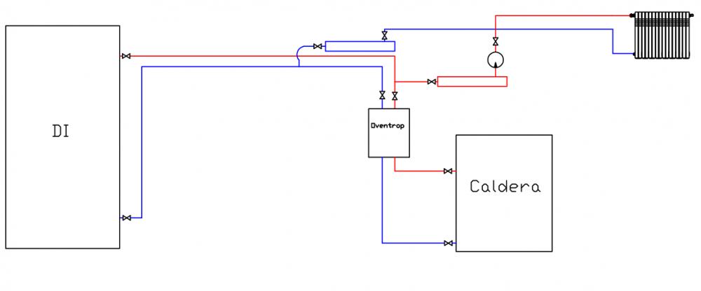

Buenas gizmoo y paspasdt!!!
El sistema que tengo montado, a grandes rasgos es este. Le faltaría indicar un par de filtros, los vasos de expansión, uno conectado al retorno del DI y otro al retorno de la caldera, y luego los sistemas de seguridad, claro:
Archivo adjunto 12249
No se como será el funcionamiento tirando directamente contra el DI, alguna vez probé cerrar las llaves hacia radiadores y me daba la impresión de que funcionaba mejor, pero fue una impresión que me dio. En la primavera haré unas pequeñas modificaciones en el circuito para que pueda ponerlo de las dos formas y luego os contaré.
Tengo dos bombas, una es la que está integrada en el Oventrop y la otra es la que manda a los radiadores. A esta última la tengo controlada por un termostato que hace que si el agua del DI es inferior a una temperatura dada no se active la bomba para no enfriar demasiado el depósito.
No os puedo decir exactamente cuanto tiempo tarda la caldera en enviar agua caliente a radiadores, pero cuando está entre uso intensivo yo creo que no pasa de media hora. Es decir, el agua de la caldera está sobre unos 65º y aún queda algún rescoldo en la cámara de combustible.

Buenas Manuti,
Creo que los datos que has dado es cuando utilizas la caldera contra el DI y de DI luego a radiadores. Si estoy confundido me dices. Me gustaría saber lo que tarda en empezar a enviar la bomba del oventrop a radiadores cuando lo pones en el modo que no pase por el DI y si de esta forma entra la caldera más en braseo.
¿Cómo miras la temperatura de los humos en la caldera?

Respondiendo a tús preguntas tengo que decirte que no hice ningún cambio en la configuración de la caldera. En el momento que los termostatos de casa piden temperatura activan la bomba y esta coge directamente de la caldera. Así que, tal como pasó, tan pronto se activa la bomba del Oventrop y hay demanda en casa ya empieza a mandar directamente a radiadores y en poco tiempo ya tienes agua sobre 70º calentando los circuitos.
La vez que hice pruebas sobre el DI fue cerrando las llaves de paso hacia los colectores, con lo que no le quedaba mas remedio a la caldera que trabajar contra el depósito de inercia. Me diera la impresión de que parara menos, pero no hice un seguimiento exhaustivo para estar seguro.
Respecto a la temperatura de humos, esta la veo en la consola de la caldera, no en el tubo de la chimenea. Hace poco hice una pequeña limpieza en la zona de los intercambiadores y le limpié con cuidado en sensor de humos que tenía bastante porquería, también limpié el termómetro de la chimenea y desde entonces marcan mejor y mas parejos.
Lo de no cerrar la puerta y esperar a tener más temperatura de humos es por que me gasté toda la leña fina que tenía y ahora para encender bien tengo problemas. Por eso que entre los tronquitos mas finos que tengo y unos pocos cartones que le meto tengo que esperar un rato para que me coja brasas suficientes para que empiece a quemar bien. A principio de temporada tenía restos de poda de viña y con eso y un poco de leña fina en un poco rato la temperatura estaba perfecta.

Buenas Manuti,
Estoy empezando a pensar ya como montar el tema del envío directo a radiadores y mirando tu esquema me surgen varias dudas:
- Los simbolitos no tengo claro lo que son: las estilo reloj de arena imagino que llaves de paso, los rectangulos de color azul y rojo imagino que colectores y el quesito ni idea que simboliza.
- No tengo claro si siempre funciona en ambos modos. Si no he entendido mal la caldera tira contra radiadores cuando lo demanda el termostato activando una bomba que imagino que tienes en paralelo con la bomba del oventrop. Cuando el termostato no demanda sólo funciona la bomba del oventrop que trabaja contra el sistema de menos resistencia que es el DI. ¿Es así?
- ¿Cómo tienes el ACS?
Si no te es mucha molestia me sería de gran ayuda que me pases el esquema completo.
Buenas gizmoo!!!
Perdona que no te contestara antes pero llevo unas semanas casi sin entrar en el foro y no había visto tu mensaje.
Tienes toda la razón, el símbolo parecido al reloj de arena son llaves de paso, los rectángulos son los colectores y el quesito es la bomba a radiadores. Funciona en ambos sentidos, es decir, si demanda la casa y la caldera está funcionando envía directamente a radiadores y cuando no hay demanda funciona contra el DI. Al parar la caldera la bomba de radiadores funciona exclusivamente contra el DI.
Cuando el termostato no demanda sólo funciona la bomba del Oventrop. De momento no tengo ACS con la caldera, aunque es algo a lo que le tengo ganas...
Lo único que le falta al circuito entre la caldera y Di-radiadores, es un filtro en la toma inferior del DI, el resto está todo.
Si necesitas alguna aclaración más o unas fotos me lo dices.
Creo que al final me voy a gastar unas perras y poner un par de electroválculas de 3 vías. Así con el arduino puedo controlar en función de temperaturas de casa y DI cuando mandar directo a radiadores, cuando mandar de caldera al DI y cuando mandar del DI a radiadores. A ver si saco un poco de tiempo y hago un esquema básico.

Hola Gizmoo, muchas gracias por tu respuesta.
Finalmente voy a encargar una dpx 25kw con DI de 800l+ACS+solar
La idea es calentar el DI en verano con paneles solares a través del serpentín del DI.
La idea es calentar el ACS en invierno con leña y en verano usar los captadores solares, a ver si realmente funciona y con el aporte solar, consigo ayudar a mantener el DI más caliente.
Lo que decís de poner unas llaves de paso, o válvulas motorizadas, para modificar la configuración del circuito,es muy interesante.
Lo único, tener claro que se puede hacer y no hacemos nada que pueda perjudicar la caldera.
Ya he leído que varios foreros lo tienen con conexión en T, pero parece que así, puede perder rendimiento.
Desde Attack, me recomiendan ponerlo en paralelo con el DI aunque haya que esperar más tiempo para que caliente.
