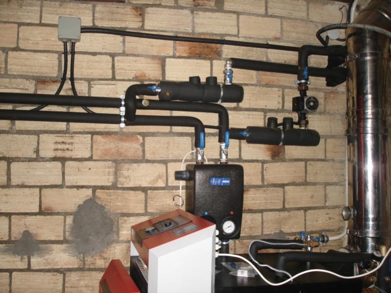

    Hola paspasdt.
    En mi casa tambien tenemos la misma caldera que tú sólo que la nuestra aún no la hemos estrenado.
    Mi casa está pegada a la de mis suegros compartiendo parte de un sótano en el que se ha instalado la nueva caldera que calentará las dos casas, unos 160 m2.
    Mi suegro decidió este año que no quería depender más del gasoil y como tenía algunos amigos que ya se habían pasado a la leña pues el también se animó. Uno de sus conocidos que también estaba pensando en hacer este cambio le comentó de una oferta de esta caldera y mi suegro llamó, la encargó y la recibió, hasta ahí todo bien. Por cierto, el igual a la tuya salvo por el DI que en este caso el DI si no me equivoco es el de 1000 l normal, sin deposito de ACS dentro.
    El problema es que se pensaba que la instalación iba a ser facil y no ha sido así, el vendedor que supuestamente le asesoraba con la instalación pasa olimpicamente de el así que me ha tocado a mí moverme y entenderme con el instalador y con la poca información que viene con el manual. Que por cierto es penosa y contradictoria, penosa por la pésima traducción que tiene.
    Así que cuando ayer descubrí este foro con este hilo casi me da algo de la alegría.
    Por lo menos ya tengo unos parámetros de referencia con los que trastear y solo eso ya es un avance como una casa.
    Verás, yo tengo el sistema mas como lo dice ssergio. Entre la caldera y el DI tengo una derivación tanto en la ida como en el retorno directa a radiadores, el instalador que nos la ha montado nos dijo que de esta forma teníamos antes calor en casa.
    Sólo tenemos un termostato, que está situado en la entrada al DI y según me dijo el instalador es para que cuando el DI baje de una determinada temperatura no siga bombeando a casa y de esta forma descargue completamente el DI.
    Haber si cuando llego a casa hago unas fotos y os las pongo para que me deis vuestra opinión.

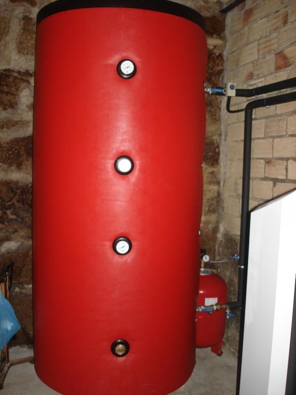

    Esta es nuestra instalación:
    Este es el depósito de inercia, y en la parte superior derecha tenemos la entrada de agua caliente procedente de la caldera y el termostato para evitar la descarga del mismo.
    Y este es el resto de la instalación.
    Como podeis ver yo no tengo termostato de seguridad de carga del DI. A mi suegro cuando se la vendieron le dijeron que no hacía falta ponerle nada ya que la propia caldera al detectar en el retorno agua a la misma temperatura que tenía seleccionada se paraba sin tener aparato alguno que la controlara. Vosotros teneis los dos termostatos de control, el de arranque y parada? Donde los habeis conectado?
    La verdad es que me está entrando canguele de pensar que voy a encenderla y va a dar un reventón por tenerlo todo mal puesto...

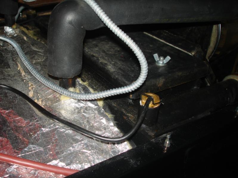

    Por cierto, sabeis que es esto??? lo encontré ayer ordenando un poco la zona donde instalamos la caldera y no tengo ni idea de que es.
    Revisando el manual creo que podría ser el módulo UM-1 del que habla, pero no estoy seguro.

    Buenas Manuti,
    Qué casualidad que hace un par de días he escrito un hilo describiendo casos como el tuyo: Compráis la oferta y luego el vendedor os deja tirado como le pasó a paspasdt. Todos buscamos el mejor precio pero en esto de la biomasa tienes que tener a alguien detrás que sepa algo del tema y al que le puedas llamar.
    Hace un par de semanas le conté por teléfono a paspasdt cómo tenía que ajustar ciertas cosas en su instalación para que funcionara correctamente porque el instalador le dió unas pautas, desde mi punto de vista, erróneas. Es la última vez que echo una mano gratuitamente a alguien al que su vendedor (algo más barato) le deja tirado. ¿Por qué? Pues primero porque estoy resolviendo la papeleta a un vendedor irresponsable que pasa de sus clientes (y que de paso es competencia directa, seamos claros) y segundo y creo que más importante, porque es un agravio comparativo con la persona a la que le hemos vendido y/o instalado una caldera nosotros, que sabe que nos tiene a disposición para cualquier duda que le pueda surgir.
    Manuti no te lo tomes a mal, tu habrás intentado conseguir el mejor precio y a lo mejor pasaste por alto que el vendedor y/o instalador conocieran cómo funciona la máquina. Pero la semana pasada tuve un caso en el que un futuro cliente la compró en otro lado a sabiendas de que el instalador no tenía ni idea de la máquina, algo totalmente libre, pero luego que no espere nadie que le resolvamos la papeleta al vendedor irresponsable.
    Un saludo a todos

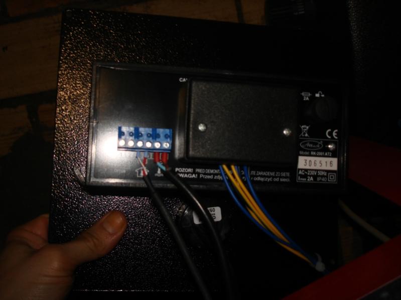

    Primero la petaca esa blanca a mi no me venía, creo que hay dos tipos de instalación, una que se maneja por temperatura de humos como la de ssergio y otra que se maneja por la temperatura del agua del DI como es mi caso, sin saber creo que esa petaca debe de ser algo de lo de los humos..... pero sin saber......
    Lo que a mi me detiene la caldera es este termostato.....
    Y así va conectado en la caldera....
    La manguera blanca es la del termostato del salón de dentro de la casa y la manguera negra es el termostato del DI que manda parar cuando llega a la temperatura que le pones.

    Hola paspasdt!!!
    Muchas gracias por la información y por las fotos, la verdad es que así se evitan muchos malentendidos. Una cosa, si el termostato que tienes es el de parada de carga del DI ¿por que lo tienes tan arriba? Yo creía, por lo que tengo visto en otros lados, que por ejemplo en el mío que tiene cuatro tomas o bien lo ponía en la 3ª o 4ª toma (siendo la primera la de más arriba). Salvo que esa sea una foto antígua y ya lo tengas cambiado de lugar, si es así en que toma lo tienes?
    Respecto a donde tienes conectado el termostato de parada no tenía ni idea de que se colocase en ese terminal. Si te fijas en el manual donde aparece el esquema del regulador esa toma no está indicada, o por lo menos en el manual que tengo yo. Entiendo que en esa foto aún te quedaba por conectar la Oventrop en el terminal libre ¿no?
    La caja blanca de marras yo sigo creyendo que es el módulo UM-1 de marras que viene especificado en el manual y que permite controlar otra caldera y alguna cosa más. Igual ssergio nos puede confirmar esto...
    La otra duda que tengo es respecto a los parámetros de la caldera. El domingo me puse a revisar uno por uno lo que tenía puesto respecto de manual y me encontre varias cosas raras:
    1 -El valor que aparece en la tabla en segundo lugar, n40 a mí me aparece n75, supuestamente este parámetro tiene que estar entre 20 y 40 ????
    2 -La siguiente cosa rara es el tercer parámetro, que es Mh10 y yo tengo Mh3 cuando según el ajuste de fábrica debería estar en 10.
    3 -El parámetro despues de FC1 a mí me aparece F300, no lo veo en el manual por ningún lado, es un parámetro a mayores que no sé que hace.
    4-Después del anterior me sale Fh20 que tampoco viene por ningún lado.
    El resto de los parámetros los tengo como debería tenerlos. ¿Como tienes esos parámetros? ¿Y los del PR1, FC1 y Ar0 como los tienes?

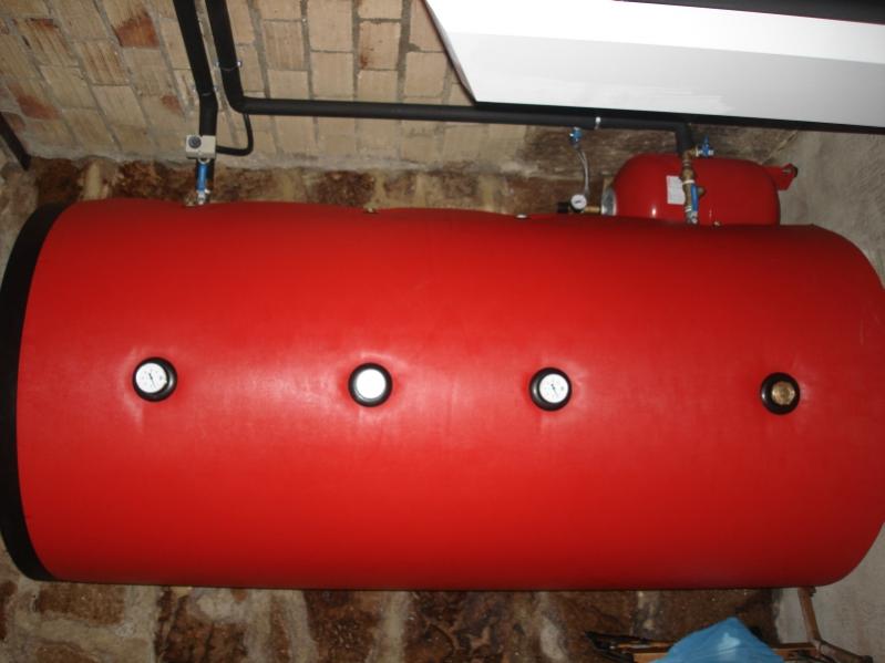

    Está llegando el final del día y aún no ha explotado nada!!! y que gustito el olor de la chimenea respecto de la de gasoil.
    Al principio le ha costado Diós y ayuda calentar el DI, el primer termómetro subió relativamente rápido a una temperatura cercana a los 80º, pero el segundo y el tercero no se movían de los 14º que más o menos tenía el depósito sin calentar.
    Hasta ese momento la configuración que teníamos era:
    1- bomba Oventrop a velocidad 1
    2- Valvula mezcladora en la posición seis
    3- Temperatura de la caldera a 85º
    Como nos dimos cuenta de que tardaba demasiado en coger temperatura el DI y que el retorno del DI a la Oventrop estaba completamente frío decidimos cambiar la velocidad de la bomba a tres y vuala!!!! En poco tiempo los termómetros empezaron a subir. En la situación anterior parecía que no estaba pasando nada de agua del DI a la mezcladora, o eso parecía.
    Lo siguiente que pasó fué que me encontré con un charco de agua al volver a ir a comprobar como iba todo. Los tres manómetros estaban marcando cerca de tres. Como en ese momento no estaba ya el montador y no se me ocurría nada que hacer decidí solicitar calor con los dos termostatos de casa, hasta ese momento se habían desconectado para en principio cargar el DI. Al poco rato las dos casas estaban calentitas y la presión bajó un poco pero aún seguía alta.
    Más tarde llegó de nuevo el montador y lo que se hizo fué soltar un poco de agua mediante la válvula de seguridad y la presión quedó estabilizada el resto del día. Según me dijo debería tener más presión que la que era necesaria. También bajamos la velocidad de la bomba a radiadores de la posición 3 a 2, de momento parece que va mejor que antes.
    Hace un rato el DI tenía las siguientes temperaturas, empezando de arriba hacia abajo:
    1- 84º
    2- 86
    3- 82
    Con esto entiendo que el DI está completamente cargado.
    Se ha quedado hace un rato sin combustible pero al tener el DI a tope voy a dejarlo hasta mañana a ver como aguanta con las demandas de las casas toda la noche.
    De combustible he gastado unos cuatro tinones de leña, pero leña bastante menuda y con poca densidad, lo que si me he fijado es que me ha dejado un monton de residuo en la camara de carga, aún parte está en brasa pero pensaba que sería menos. Mañana le meteré unos troncos de roble a ver como va tanto en autonomía como en generación de cenizas.

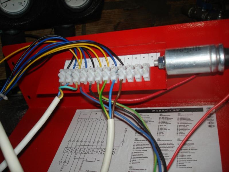

    Por otro lado hemos estado comprobando las conexiones del regulador para ver donde se conectaría el termostato de seguridad del DI y no hemos sacado nada en claro. Esta es una foto de como tengo las conexiones en el regulador:
    Como puedes ver paspasdt, tengo las mismas conexiones que tú pero esos dos cables por lo menos en mí caldera se van a las dos sondas que tiene, la de agua y la de gases
    Yo creo que el ventilador lo tienes que tener conectado en la regleta que está situada en la parte de atras del regulador, yo lo tengo conexionado de esta forma, la manguera de la derecha es la Oventrop:
    Cuando puedas dale un vistazo a ver como lo tienes tú.

    Ya por último comentarte que le he preguntado lo de la petaca esa blanca a mi vendedor y me ha dicho que eso venía hace tiempo con las calderas y es un termostato de ambiente, mira a ver de que año es tu caldera.... tienes la placa en el lateral de la izquierda donde se abren las puertas.....

    Bueno pues ya por fin llevo en modo gases desde antes de ayer, me pudo el ansia....., comentar que al principio me daba un error, E9, porque soy un borrico..... si recordais le dije a Manuti que el protector del DI era, detrás de la pantalla, el que estaba más cercano al cuadro central, pues no.... es el de en medio...... después de revisar todas las conexiones encontré el fallo, le hice a mi vendedor hasta mandarme los códigos de error que le mando la casa Attack que ya de paso los pongo.....
    RK-2001AT2 error codes
    E1 - Fault (short-circuit) in the boiler sensor circuit or boiler temperature below -9°C.
    E2 - Boiler overheats.
    E3 - E1 + E2 (fault in the boiler sensor circuit and overheating at the same time).
    E8 - Fault in exhaust gas sensor circuit
    E9 - E1 + E8
    E10 - E2 + E8
    E11 - E1 + E2 + E8
    FAU - Controller is defective
