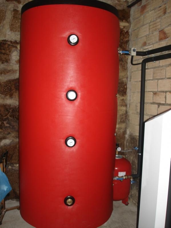

Esta es nuestra instalación:
Archivo adjunto 9679
Este es el depósito de inercia, y en la parte superior derecha tenemos la entrada de agua caliente procedente de la caldera y el termostato para evitar la descarga del mismo.
Archivo adjunto 9678
Y este es el resto de la instalación.
Como podeis ver yo no tengo termostato de seguridad de carga del DI. A mi suegro cuando se la vendieron le dijeron que no hacía falta ponerle nada ya que la propia caldera al detectar en el retorno agua a la misma temperatura que tenía seleccionada se paraba sin tener aparato alguno que la controlara. Vosotros teneis los dos termostatos de control, el de arranque y parada? Donde los habeis conectado?
La verdad es que me está entrando canguele de pensar que voy a encenderla y va a dar un reventón por tenerlo todo mal puesto:(...

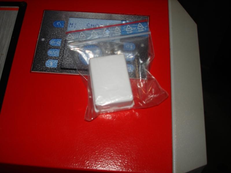

Por cierto, sabeis que es esto??? lo encontré ayer ordenando un poco la zona donde instalamos la caldera y no tengo ni idea de que es.
Archivo adjunto 9680
Revisando el manual creo que podría ser el módulo UM-1 del que habla, pero no estoy seguro.

Primero la petaca esa blanca a mi no me venía, creo que hay dos tipos de instalación, una que se maneja por temperatura de humos como la de ssergio y otra que se maneja por la temperatura del agua del DI como es mi caso, sin saber creo que esa petaca debe de ser algo de lo de los humos..... pero sin saber......

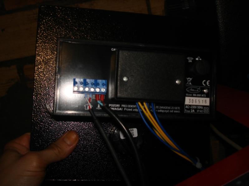

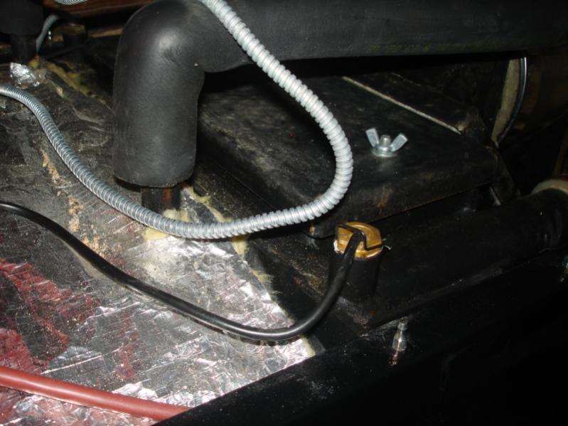

Lo que a mi me detiene la caldera es este termostato.....
http://imagizer.imageshack.us/v2/640...0/703/x7lc.jpg
Y así va conectado en la caldera....
http://imagizer.imageshack.us/v2/640x480q90/33/xngn.jpg
La manguera blanca es la del termostato del salón de dentro de la casa y la manguera negra es el termostato del DI que manda parar cuando llega a la temperatura que le pones.

La caja blanca de marras yo sigo creyendo que es el módulo UM-1 de marras que viene especificado en el manual y que permite controlar otra caldera y alguna cosa más. Igual ssergio nos puede confirmar esto...

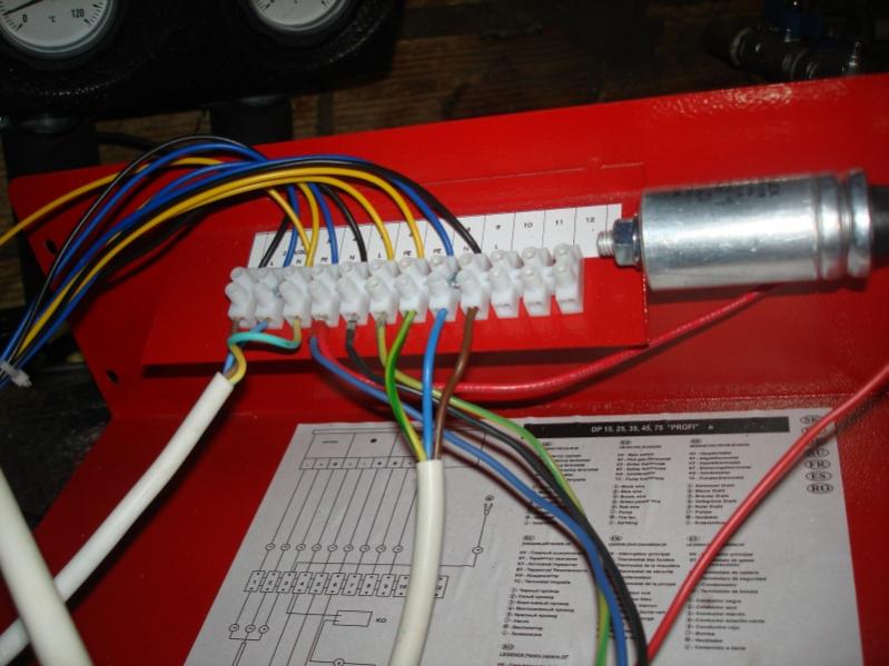

Por otro lado hemos estado comprobando las conexiones del regulador para ver donde se conectaría el termostato de seguridad del DI y no hemos sacado nada en claro. Esta es una foto de como tengo las conexiones en el regulador:
Archivo adjunto 9689
Como puedes ver paspasdt, tengo las mismas conexiones que tú pero esos dos cables por lo menos en mí caldera se van a las dos sondas que tiene, la de agua y la de gases
Archivo adjunto 9690
Yo creo que el ventilador lo tienes que tener conectado en la regleta que está situada en la parte de atras del regulador, yo lo tengo conexionado de esta forma, la manguera de la derecha es la Oventrop:
Archivo adjunto 9691
Cuando puedas dale un vistazo a ver como lo tienes tú.

Yo el ventilador lo tengo en un enganche que hay detrás de la caldera

Ya por último comentarte que le he preguntado lo de la petaca esa blanca a mi vendedor y me ha dicho que eso venía hace tiempo con las calderas y es un termostato de ambiente, mira a ver de que año es tu caldera.... tienes la placa en el lateral de la izquierda donde se abren las puertas.....

La caldera es de este año, pero no se entonces por qué razón me enviaron ese sensor de temperatura y no el recoge cenizas que sí le hubiese sacado provecho. :quemao:

Bueno pues ya por fin llevo en modo gases desde antes de ayer, me pudo el ansia....., comentar que al principio me daba un error, E9, porque soy un borrico..... si recordais le dije a Manuti que el protector del DI era, detrás de la pantalla, el que estaba más cercano al cuadro central, pues no.... es el de en medio...... después de revisar todas las conexiones encontré el fallo, le hice a mi vendedor hasta mandarme los códigos de error que le mando la casa Attack que ya de paso los pongo.....
RK-2001AT2 error codes
E1 - Fault (short-circuit) in the boiler sensor circuit or boiler temperature below -9°C.
E2 - Boiler overheats.
E3 - E1 + E2 (fault in the boiler sensor circuit and overheating at the same time).
E8 - Fault in exhaust gas sensor circuit
E9 - E1 + E8
E10 - E2 + E8
E11 - E1 + E2 + E8
FAU - Controller is defective
Aunque todavía no lo he podido probar en condiciones cosa que haré este fin de semana mi primera impresión es buena, según el manual y el vendedor hay que poner un valor entre 100º y 120º en los gases y he estado probando con el 100º, si que es cierto que al día siguiente tienes brasas pero también es verdad que se bombea un poco menos de calor que en el modo agua porque cuando cae la temperatura de los 100º entra en juego el parámetro Fb30 y se apaga si no recupera la temperatura en 30 minutos aunque no llegue a 65º la temperatura del agua, por cierto que no lo he dicho he puesto los parámetros Fb30 y Fd2h que son los de fábrica para que no diera problemas al empezar ya habrá tiempo de ajustarlos un poco. Otra cosa que he notado es que al saltar la alarma Fb30 de falta de combustible y pararse, como es obvio, las brasas siguen produciendo algo de calor así que la temperatura del agua de la caldera sube sin que la bomba este dada, he llegado a ver más de 80º, tengo que seguir un poco ese tema......
Actualmente en modo gases:
- Temperatura en Caldera: 83º
- Bombeo a DI: 70º a 65º
- Regulador radiadores (B): entre 50º y 60º
- Regulador Protección DI (C): desconectado
- La válvula de la Attack Oventrop al 6 y la velocidad de la bomba que bombea de la caldera al DI al 1
- Bomba a los radiadores al 1 (de pruebas)
- Temperatura máxima caldera: 88º (parámetro H88)
- Alarmas falta de combustible Fd2h y Fb30
- Termostato gases: 105º

Otro tema que estoy estudiando es, en la instalación, colocar un juego de llaves para dar preferencia a radiadores antes de pasar por el DI, me explico, en mi instalación la caldera mete a través de la Oventrop directamente al DI y tienes que esperar a que el DI alcance los grados que tengas configurados, actualmente 65º, para que los radiadores empiecen a calentar, todo esto según mi instalador era porque tengo el agua caliente en el DI y si no lo hago como lo tengo pues no siempre tendría agua caliente..... esto provoca que desde que enciendo la caldera fácilmente puede pasar 1,5 horas hasta que empiezan a bombear los radiadores eso si cuando empieza no he tenido nunca tanto calor en casa como ahora, ni gasoil ni leches fritas y en el tema del agua caliente ninguna pega, tengo que poner los grifos a la mitad de recorrido y es más que suficiente de calor. Han habido unos días en que no he tenido que dar la calefacción y sólo he tenido que mantener el agua caliente, con meter media caldera de pino seco he estado 3 días con agua caliente apta para ducharse.
Por el momento lo único que veo que tengo que mejorar es ese tiempo que tarda en empezar a bombear a radiadores pero el problema es de instalación y no de la maquinaria, ya iré comentando lo que vaya pensando hacer.
Respecto al gasto en madera sigo necesitando aproximadamente 1,5 calderas al día en eso no ha variado, el material que he estado usando es encina (+1 año seco) y pino seco de derribo (+ de 40 años seco), y la verdad que aunque la encina me dura 1 hora más el pino es más activo las horas que está.... me atrevería a decir que da más temperatura que la encina . Si que es cierto que varios días que ha hecho mejor tiempo me ha bastado con 1 caldera de leña.
