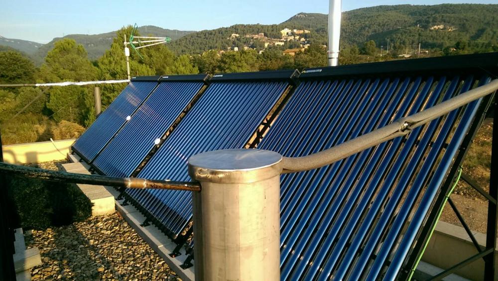

    ¿ Puedo con placas solares calentar un chalet con radiadores?

    No se ,pero necesitarias muchas placas acumulador grande ,iría mejor si fuese para suelo radiante la temperatura de trbajo es más baja 35-45℃,para los radiadoes necesitas de 50-60℃.
    Según los metros cuadrados ,la zona geografica,el aislamiento de la casa .
    Yo tengo 8 placas Heath pipe para acs y apoyo a la calefaccion,si quisiera la máxima aportación tendría q poner cuatro placas más ,pero en verano tendrías muchas calorías de sobras.Puedo calentar un chalet-uploadfromtaptalk1412520457546.jpg

    Y si tengo de sobra es malo?

    En verano si,porque tienes mucha temperatura y tienen q disiparla ,sino hay peligro de sobrepresiones,se produce vapor dentro del circuito caloportador
