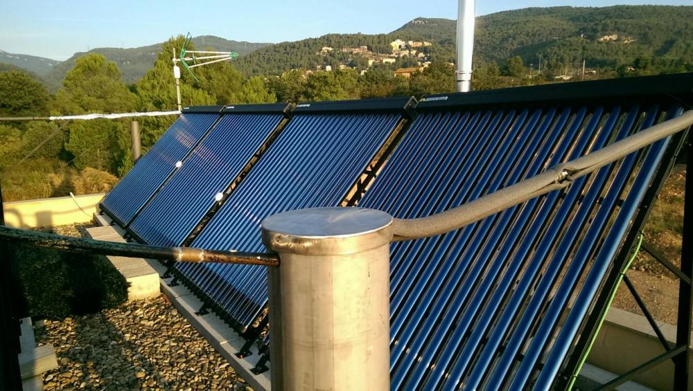

Yo tengo 8 placas Heath pipe para acs y apoyo a la calefaccion,si quisiera la máxima aportación tendría q poner cuatro placas más ,pero en verano tendrías muchas calorías de sobras.Archivo adjunto 11177
Y si tengo de sobra es malo?
En verano si,porque tienes mucha temperatura y tienen q disiparla ,sino hay peligro de sobrepresiones,se produce vapor dentro del circuito caloportador
