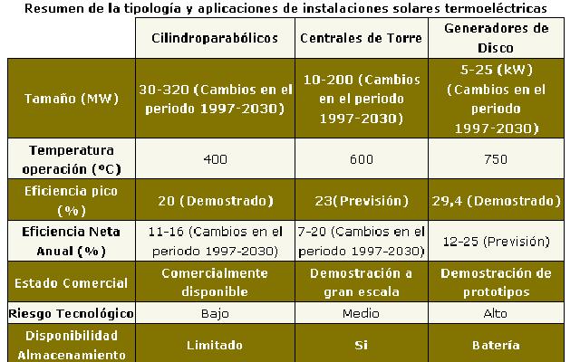

    Por lo que veo, la tecnología de seguimiento en los CCP no tiene gran misterio y me dá la impresión de ser una tecnología ya dominada, que no presenta grandes problemas vamos.
    Supongo que el echo de ser un seguimiento a un eje, con hidráulica (teniendo en cuenta la precisión que esto ofrece), y sin tener grandes problemas de diseño de la estructura, ha echo que la CCP se adelante o se imponga sobre la torre central y disco stirling.
    Antes de que alguien me salte al cuello, con esto no quiero decir que las demas no sean productivas ni que se esten quedando atras, pero si veo mayores proyectos de CCP dentro de la termo-eléctrica. Supongo que las demas tendran sus ventajas (p.e.: mayores temperaturas en la torre central, no?)

    Por casualidad acabo de encontrar un tabla comparativa

    He aquí la tabla comparativa
