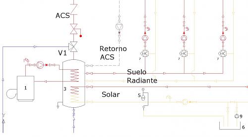

    Hola compañeros. Me estoy liando un poco con el acumulador que quiero poner en una instalación de una unifamiliar. Va a haber un primario solar, un circuito de ACS, y otro para suelo radiante.
    La cosa es que sólo quiero poner un acumulador, y no se si se puede meter todo esto en un mismo acumulador.
    Os pongo un esquema de lo que he dibujado. A mi lo que más me mosquea del dibujo es que la impulsión y el retorno del suelo radiante se toman del mismo sitio que el ACS de consumo, es decir, están comunicados.
    Por favor, decidme si hay acumualdores que en uno solo integren todo, modelos, funcionamiento, etc.

    Tienes multiud de acumuladores de muchas marcas con las caracteristicas que necesitas, WAGNER, SONNENKRAFT, DUNPHY...

    Prueba con los acumuladores combinados Tank in Tank, los tienen los mismos fabricantes que nombra el compañero.

    No debemos poner las energías auxiliares junto con la energía solar. No deben mezclarse estas energías.
    Para lo que propones existen unos acumuladores de inercia, en los que el serpentín es para energía solar (primario). Después para sacar ACS, pones un módulo de producción instantánea (intercambiador de placas, que coge agua del circuito de calefacción que forma parte del acumulador, y lo enfrentas al AF que se calienta al paso).
    Necesitas poner, para ello un segundo acumulador, que se caliente con la caldera que pongas para SR, y que sirva de apoyo al ACS.
    Llama a las casas de bombas de calor, porque hay muchas que tienen el sistema de integración de ACS + calefacción.
    No me he explicado bien, pero no tengo a mano ningún esquema para subir.
