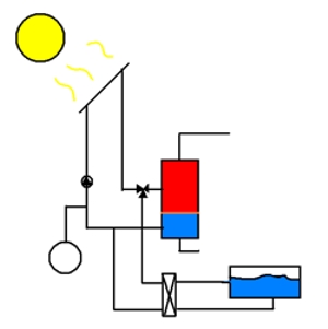

    Estoy haciendo el proyecto de las instalaciones térmicas de una unifamiliar donde vamos a derivar el exceso de energía sola a la piscina en verano.
    Para ello he puesto una válvula de 3 vías en el primario solar, pero a la hora de calcular el vaso de expansión, me surge la duda de cómo calcularlo. He pensado en hacerlo tomando el circuito primario (de los 2 posibles) con mayor volumen de líquido en su interior.
    Como lo veis?

    Entiendo que esta válvula de 3 vías deriva el caudal a un intercambiador tubular para la piscina. Si está colocado en la misma sala la variación de fluído al cambiar entre los dos circuitos sería mínima.
    Sería calcularlo para ambos circuitos y quedarse con el caso mas restrictivo, aunque deberían resultar muy parecidos.

    Hola 3angel3,
    Sí, es correcto. La válvula de tres vías deriva el caudal al intercambiador de la piscina, per éste se encuantra alejado de la sala de calderas. De todas maneras, el volumen de fluido en los circuitos es de 31 litros en el primario y de 24 litros en el circuito de piscina. Lo que me da miedo es que cuando el circuito esté conmutado a piscina, y por lo que sea se alcance la Tª de estancamiento, se estropee una bomba... Aumente mucho la presión en el circuito de piscina.
    La verdad es que por seguridad voy a poner uno en cada circuito.

    ¿Para qué poner dos? Si tienes tal posibilidad puedes poner un vaso para 34 + 21 l. en la parte desde retorno de placas hasta la válvula tres vías.

    Cierto Igor, además usando una sola válvula de 3 vías (como se ve en este "esquema" que tanto tiempo me ha llevado hacer ) el fluido total en el circuito sería la suma de ambos ya que aunque sólo estamos impulsando por una rama la expansión se produciría en todo el circuito.
    Para calcular un único vaso de expansión sería teniendo en cuenta los dos circuitos en conjunto al usar una única válvula de 3 vías.

    Rubiru en la esquema qué nos muestra 3angel3 no queda ni una rama en corto. Hay las válvulas tres vías qué aguantan t max 120 grados y por poco tiempo hasta 140 grados y puede usarlos en la ida. Claro que es posible los casos diferentes y a veces obligaremos poner dos pero en mayoria casos será bastante uno. Es necesario mirar la instalación.
