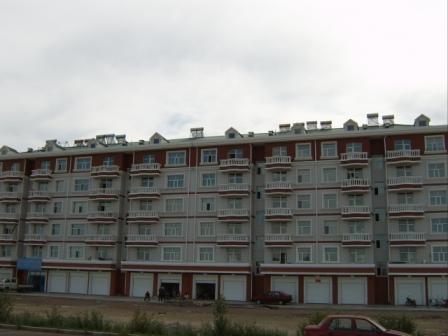

    Predeterminado Re: TERMOSIFON - UNI FAMILIAR
    Ger40 tiene razón la estética en una instalación es algo muy importante, no me gustan por ejemplo tales soluciones
