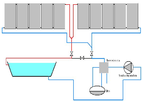

    Hola, veréis mi pregunta es la siguiente en mi instalación dispongo de la bomba de la depuradora de la piscina y deseo poner paneles solares para calentarla de polipropileno, según las características de la bomba la altura manométrica máx. es de 16,5m y las placas se van a situar a escasos tres metros de altura de la bomba entonces creo que el efecto producido será que la bomba ara pasar demasiado caudal por las placas en muy poco tiempo por lo que el agua no se calentara, entonces pienso que si pongo 10 colectores (son los que necesito para mi instalación) 2 grupos en serie de cinco y a su vez estos en paralelo la presión de la bomba disminuye a la mitad por cada grupo ¿estoy en lo cierto?, eso si, si los tubos siguen siendo del mismo diámetro.
    (Os dejo el esquema al final de este post)
    Creéis que para una piscina de 50 m2 esta bien 2 grupos de cinco placas en serie y a su vez en paralelo?
    Gracias y un saludo.

    Tienes los colecores en paralelo y las filas tambien en paralelo. si quieres reducir el caudal lo que tendras que hacer será cerrar valvulas para disminuir el caudal.

    tienes razon los grupos de 5 tambien estan en paralelo gracias por la apreciacion de todas formas, para la superficie de la piscina es correcto el esquema de 5 colectores en paralelo y a su vez estos dos grupos en paralelo?

    José, creo que no tienes el concepto de altura manométrica muy claro. Dicha altura no esta compuesta solo por la altura geométrica, también es necesario tener en cuenta la pérdida de carga (presión) del agua por el rozamiento contra las paredes de las tuberías y al pasar por el filtro y los distintos accesorios, incluidos los paneles. Necesitas hacer un cálculo hidráulico para saber si tu bomba será capaz de vencer todas las pérdidas de presión.
    En cuanto a los paneles en paralelo, lo que se divide es el caudal, siendo la diferencia de presión entre la entrada y la salida igual para cada grupo de paneles en paralelo.
