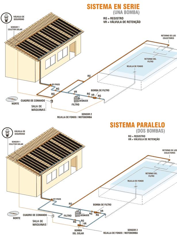

    Hola, me han encargado realizar una instalación de una piscina de unos 30 m2, para calentarla a unos 30 ºC para ampliar la temporada de baño, estoy acostumbrado a realizar instalaciones para ACS y los colectores que instalo son los típicos, me e informado del tema y e visto que para instalación en piscinas son mejores los de polipropileno, me gustaría que alguien me informase algo mas sobre estas instalaciones.
    Por ejemplo:
    1-¿Qué nº de colectores seria conveniente instalar con este tipo de paneles para esa superficie? Si no me equivoco es entre un 50 y 100% de la sup de la piscina.
    2-¿es necesario un intercambiador o el agua de la piscina pasa directamente por los? paneles
    3-¿se necesita otra bomba de circulación o la de la depuradora vasta?
    4-¿es necesario aislar los tubos como con el cobre?
    5-¿los tubos usados en el circuito valen de PVC o tienen que ser también de polipropileno?
    6-¿se necesita desahogar la instalación en invierno para evitar la congelación?
    7-¿Como controlar la presión de funcionamiento en los paneles si la bomba es la que ya hay para no sobrepasar los límites de funcionamiento de los paneles, además de conocer si va a llegar agua a los paneles si estos se encuentran en el tejado?
    8-¿es recomendable usar una manta térmica incluso cuando los paneles están funcionando?

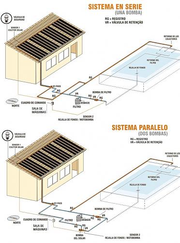

    Tengo unos esquemas de la instalación decidme en vuestra opinión cuan de ellos instalaríais (os los dejo al final de este post)
    E visto buscando por Internet unas placas que a mi juicio parecen muy adecuadas para el montaje que quiero realizar echarle un vistazo y dadme vuestra opinión, además que montaje de los que se ven en este documento seria el mas adecuado para mi instalación. http://www.proinso.net/pub/doc/File/informacion_tecnica_rothpool.pdf
    Este es otro tipo de colector de polipropileno:
    http://www.grupoalmont.com.mx/index.php?cPath=118&osCsid=a5f4bf6793471f5c6948993 00aeaf105
    Si conocéis más proveedores de estas placas por favor decírmelo para comparar precios
    Gracias a todos por invertir vuestro tiempo en ayudar a los demás, espero que este post no solo me ayude a mí sino a muchos más
    Miniaturas adjuntadas Miniaturas adjuntadas paneles de polipropileno para piscina-sistema_serie-paralelo.jpg

    Yo los he utilizado, pero solo sirven para aumentar la temporada de uso, con clientes que quieren bañarse en verano nada de nada, y tienen que estar fuertemente cogidos, ya que cuando pasa un año o menos se producen ondulaciones en las tuberias, te recomiendo instalación con paneles planos y con intercambiador y su propia bomba. Si utilizas los de propileno puedes utilizar la bomba de recirculación y pasar directamente el agua de la piscina por los paneles.

    Esos paneles van muy bien para climatizar las piscinas descubierta, ya que dan mucho mas rendimiento q los captadores solares planos a la temeratura de trabajo del agua de la piscina y en esa eoca del año. Mira los captadores SOLAPOOL tendras informacion en www.saclima.com
