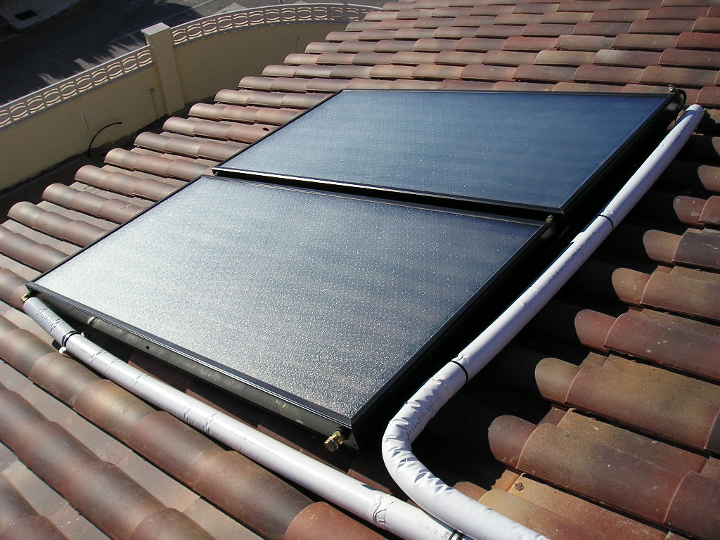

    Yo he probado HT ARMAFLEX S de 30mm de espesor DN18 y la verdad que es un buen producto, aunque para giros de 90º el recubrimiento de poliamida blanco exterior dificulta la operación y hay que dar radios de curbatura algo mayores. Ideal para tubo flexible inox.

    Lo he probado y no me gusta como queda, además hay que realizar el corte muy perfecto porque sinó queda chapuzero. Además es fácil que entre agua de lluvia por la comisura.
    Os muestro una foto de mi última instalación donde se aprecia un giro de 90º. Por cierto estaría bien que disponer de una sección de fotos de instalaciones de energía solar realizadas por nosotros, los foreros...no se es una idea.

    a mi tampoco me gusta el acabado final del armaflex exterior,nosotros utilizamos armaflex interior y lo cubrimos con chapa de inox como se hace en las salas de calderas y queda muy bien,el unico pero es que te encarece un pelin la instalacion
