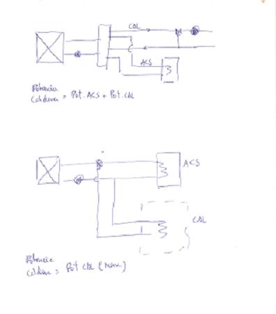

    Xavimarin, hablas de dar prioridad al acs, como das esa prioridad? cortando calefaccion con una tres vias??

    En relación a la válvula de tres vías o otra opción, ahí van mis dos esquemas para la instalación, que aunque no me lo hayan preguntado los expongo.

    En la primera opción trabajamos con aguja hidráulica, de és ta manera la caldera funciona siempre a una temperatura de retorno constante y da energia a calefacción y Acs a la vez. Aquí por tanto se tiene que trabajar con una potencia simultánea máxima.
    En la segunda al trabajar con uno u otro sistema se calcula la potencia de la caldera para la potencia máxima de la instalación, es decir, para calefacción. En caso de necesidades de ACS la válvula de tres vías da el paso (como bien presupone emisioncero).

    Uff, una aguaja hidraulica no implica temperaturas de retorno a caldera constantes, falta la cieculadora de acs y pq en este esquema mezclas retornos y en el otro no¿?.
    El segundo esquema, debido a los horarios simultaneos en almenos 2 franjas de uso de calefaccion y acs, personalmente n lo veo valido para un edificio.

    tal vez me equivoqué en lo de la temp. retorno a caldera de la aguja hidráulica, pero el esquema lo he visto funcionando y es competente. En lo de bombas y demás he optado por darlo por sobreentendido....supongo que se tiene presente...listillo (y repelente)
