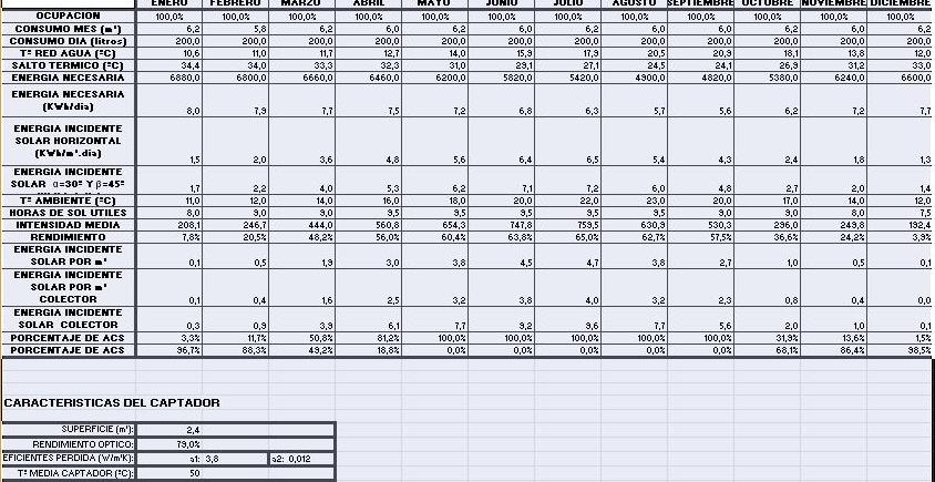

    he hecho un etudio economico de lo que me ahorraria en caso de poner plca solares para acs.
    ls datos son 40l/dia*5 personas
    una placa solar de 2,4 m
    y me sale un ahrro de 110 € anuales
    me parece poco?

    a mi me sale
    ENEROFEBREROMARZO ABRILMAYO JUNIOJULIOAGOSTOSEPTIEMBREOCTUBRENOVIEMBREDICIEMBRE
    ENERGIA NECESARIA (KWh/dia)8,07,97,77,57,26,86,35,75,66,27,27,7
    ENERGIA INCIDENTE SOLAR COLECTOR (KWh/.dia)0,30,93,96,17,79,29,67,75,62,01,00,1PORCENTAJE DE ACS POR SOLAR3,3%11,7%50,8%81,2%100,0%100,0%100,0%100,0%100,0%31,9%13,6%1,5%PORCENTAJE DE ACS POR GASOIL96,7%88,3%49,2%18,8%0,0%0,0%0,0%0,0%0,0%68,1%86,4%98,5%
    GASOIL
    ENERGIA (Kcal/l)8550PRECIO0,77
    ENEROFEBREROMARZO ABRILMAYO JUNIOJULIOAGOSTOSEPTIEMBREOCTUBRENOVIEMBREDICIEMBREDIAS/MES312931303130313130313031ENERGIA NECESARIA (Kcal/mes)213280,0197200,0206460,0193800,0192200,0174600,0168020,0151900,0144600,0166780,0187200,0204600,0AHORRO (Kcal/mes)7073,623164,2104980,6157311,4192200,0174600,0168020,0151900,0144600,053206,625536,23105,8GASTO (Kcal/mes)206206,4174035,8101479,436488,60,00,00,00,00,0113573,4161663,8201494,2ANUALCOMBUSTIBLE GASTADO (l)24,120,411,94,30,00,00,00,00,013,318,923,6COMBUSTIBLE AHORRADO (l)0,82,712,318,422,520,419,717,816,96,23,00,4141,0GASTO (€)18,6 €15,7 €9,1 €3,3 €0,0 €0,0 €0,0 €0,0 €0,0 €10,2 €18,6 €18,1 €AHORRO (€)0,6 €2,1 €9,5 €14,2 €17,3 €15,7 €15,1 €13,7 €13,0 €4,8 €2,3 €0,3 €108,6 €EMISONES DE CO ₂ EVITADAS (Kg)2,89,141,261,775,468,565,959,656,720,910,01,2472,7

    es que no se como colgarla ,pero me podria salir un ahorro de 110 € en pontevedra con una plca en una vivienda unifamiliar de 5 personas?
    Ecuación característica del colector
    η = 0,79 - 3,8 T* - 0,012 G T*2
    maifontan está desconectado Miembro del foro
    dic 2007
    PONTEVEDRA
    8
    Predeterminado

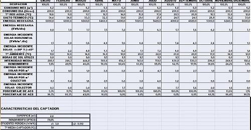

    Este Es E Calculo

    No me parado a mirar el estudio económico pero el dato de 110€ anuales me parece correcto. Hoy en día no se le puede pedir mas a la energía solar térmica, es triste pero es así...
