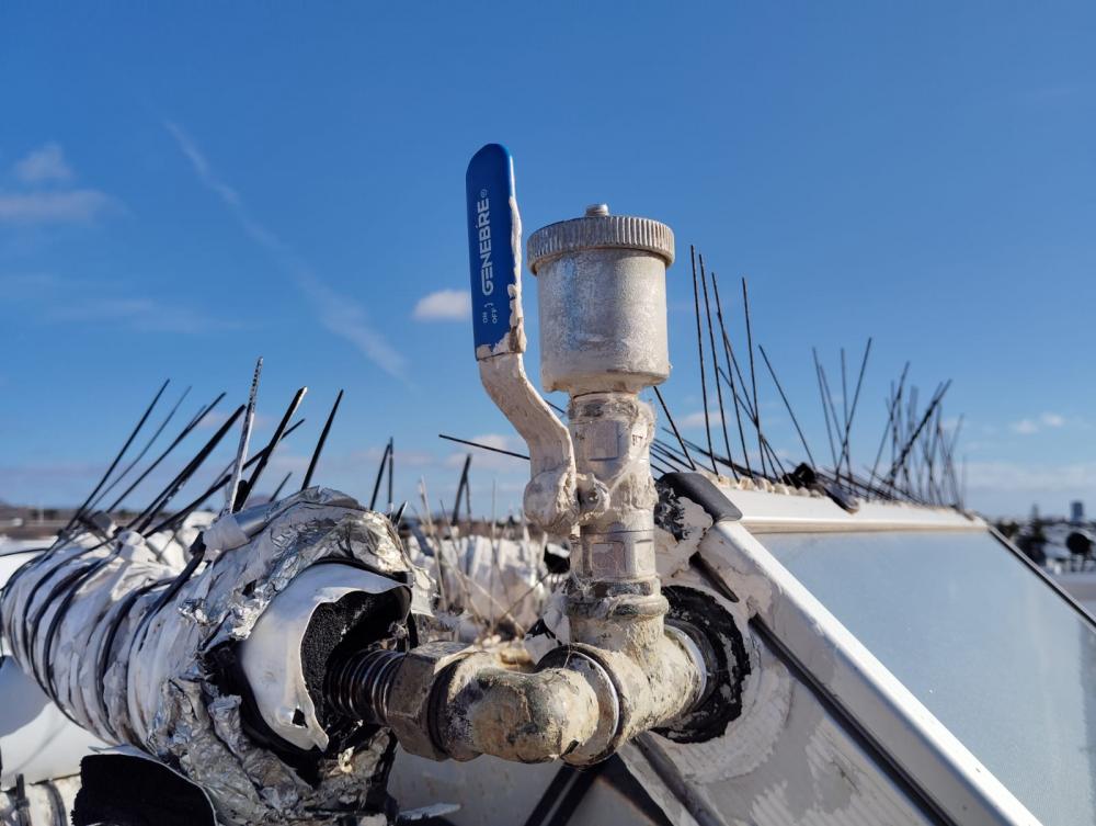

    Desde 2017 lleva funcionando mi termosifón CHROMAGEN de perfil bajo de 150 litros, y no he sido capaz de solucionar el problema que cuento seguidamente, y que no creo que sea el único que lo padece (y quizá no lo sepan los que tienen el mismo problema)

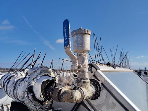

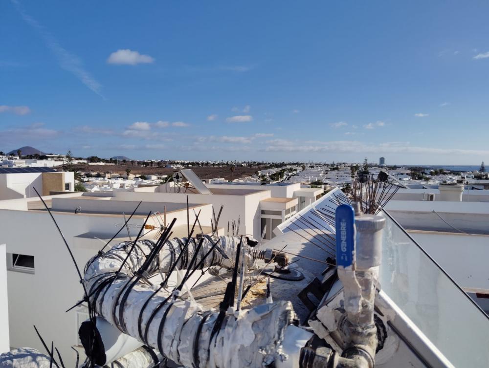

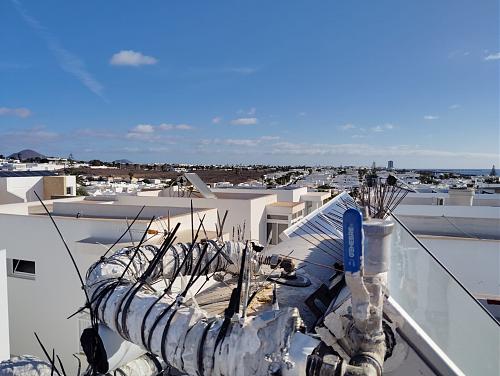

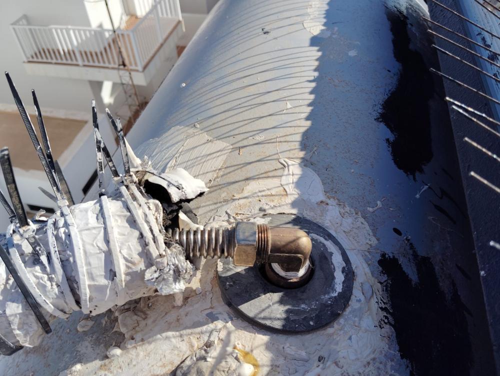

    Adjunto imágenes del conexionando que yo creo que es crítico, y es la salida de placa-entrada al acumulador, en el primario. Estas conexiones se ponen MUY calientes, y por la noche se enfrían -sobre todo la salida de placa. La entrada al acumulador suele estar siempre caliente.
    El conexionado original se había hecho con hilo, y ahí si se veía que había una pequeña fuga. Me comentan que los instaladores usan hilo por pura comodidad, pero que no es la mejor opción.
    Las juntas de cartón también tienen que ser anchas y hay que darle el apriete justo, ni mucho ni poco
    He sacado de ahí juntas de cartón negras y deshechas casi por completo.

    5) TRAS EL LLENADO: EL PRIMARIO PIERDE LENTAMENTE LA PRESIÓN. POR EJEMPLO, SI LO LLENO A 2 BARES, PIERDE 0,1 BAR CADA DOS DIAS. NO VEO LA FUGA. EL VASO NO ES PORQUE NO TIRA AGUA AL PINCHA LA VALVULA. ¿QUÉ HAGO?????????
    Tras bastante tiempo la presión se va a cero. Si hubiera comunicación entre el primario y el secundario no se iría a cero
    La fuga, si la hay, debe ser muy pequeña.

    Predeterminado Re: SIETE AÑOS y no lo arreglo
    Seguramente te pase como a mí, tienes una fuga en uno de los captadores, cuando llega el verano se reduce la fuga porque con el calor la expansión de los materiales la cierra, en invierno relleno el equipo cada Mes y medio y según llega verano deja de perder.
    Aparte, el tema de sellado y juntas, es un mundo, yo me las fabricó para los mantenimientos que le hago, compré un plancha de material en Amazon y las cortó a medida, cada 2 años limpio el depósito de cal y le cambió el ánodo.
