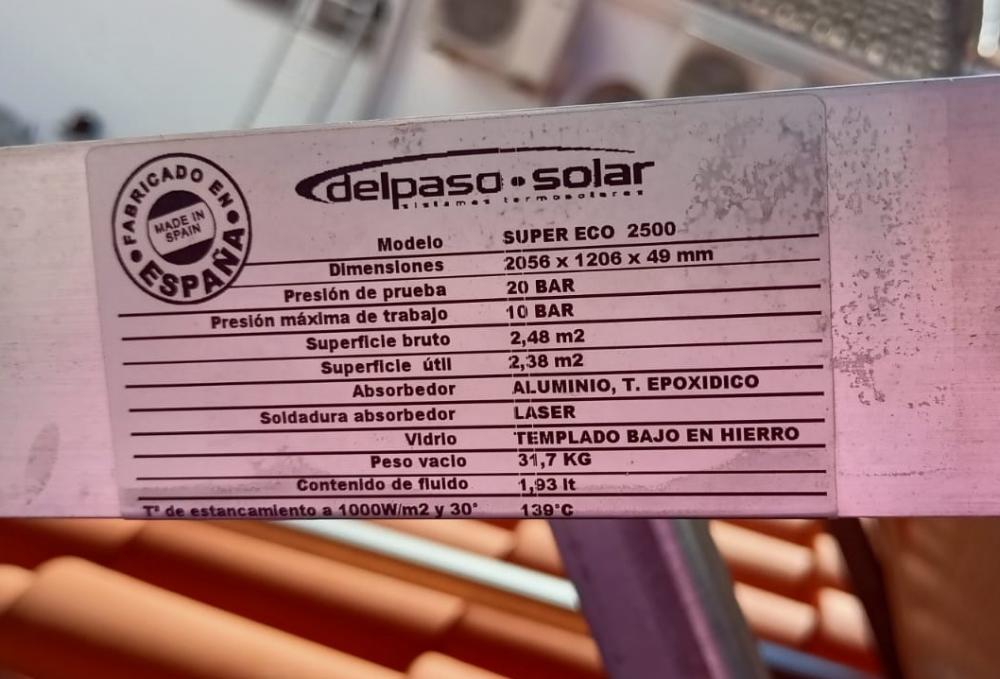

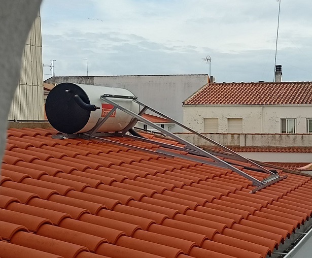

    -A finales de 2019 me instalaron el conjunto de las fotos:
    Termosifón Delpaso Solar y mis problemas.-photo_2022-03-22_11-03-10.jpg No está el colector porque se envió a fábrica.
    Termosifón Delpaso Solar y mis problemas.-whatsapp-image-2021-07-09-6.10.38-pm.jpg
    - Lo disfruto en verano de 2020.
    - En verano de 2021 no daba agua caliente. Diagnóstico: rotura de tubería del colector por helada. Cara de pringado.
    No quiero saber nada más del instalador, así que me he agenciado una placa colectora igual para no tener que modificar tubos ni estructura.

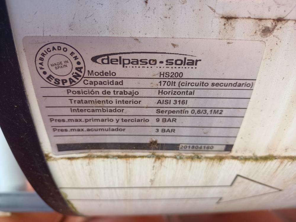

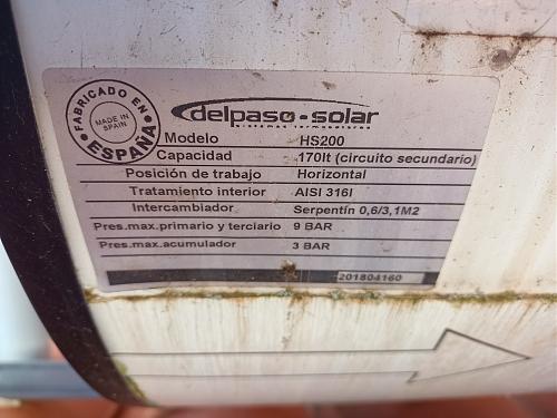

    Creo que mi depósito es de esos sin mantenimiento, porque no veo el ánodo por ningún lado. Es un sistema de 3 circuitos, como se ve en la placa del depósito. Ya he visto en el foro que este sistema no es el mejor. Cada día "aprecio" más a mi instalador.

    El circuito primario lo rellenaré con líquido no tóxico y agua destilada. El colector petó con temperaturas rondando los -5º ¿al 30% va bien? ¿Unos 2 litros (1,93 l) en total como dice la placa?

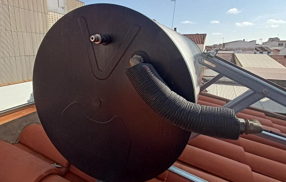

    El del serpentín con el agua que viene de la casa. ¿Y el secundario? ¿Cómo, con qué y por dónde lo lleno?

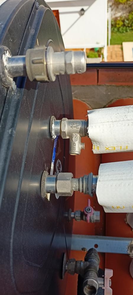

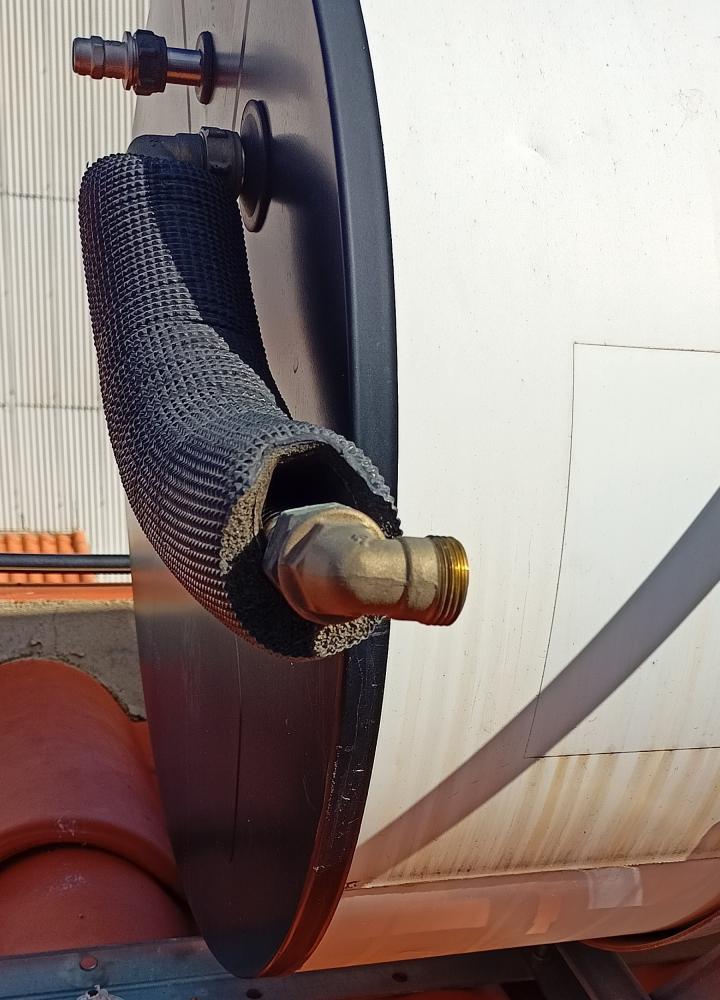

    En el lado izquierdo tiene lo que parece ser una válvula de escape y la entrada de la placa.

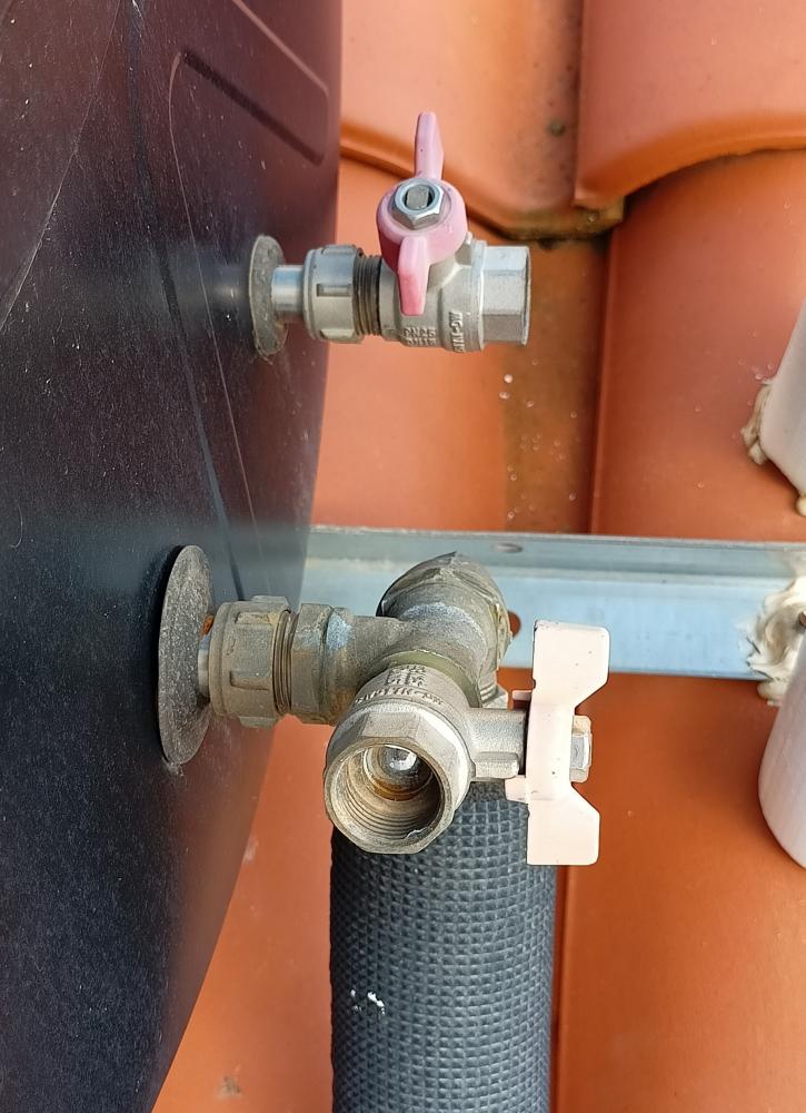

    En el lado derecho, de arriba abajo en la foto, tiene otra válvula, la entrada y salida de ACS, un tubo con llave de paso y la salida a la placa. Supongo que será por ese tubo por donde debo meter lo que sea.

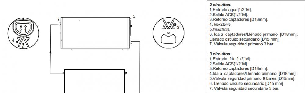

    Bueno. Por fin he conseguido unas instrucciones y dejo lo aprendido por si a alguien le hace falta.
    Efectivamente es un sistema de 3 circuitos: primario, el que se calienta en la placa, secundario el que recibe el calor en el acumulador, y el terciario, que es el del agua de la vivienda (ACS)
    En el lado izquierdo está el retorno de la placa y la válvula de seguridad del circuito secundario.
    En el derecho, de arriba abajo en la foto,
    1 válvula del circuito primario
    2 entrada y salida de ACS
    3 entrada del circuito secundario
    4 y retorno a la placa.

    Se rellena usando la salida con la válvula (llave de paso) que está en el retorno a la placa. Se suelta la válvula de presión del primario y se llena mediante una manguera que quede por encima de la válvula. Una vez que salga líquido por la válvula, se vuelve a apretar, se cierra la llave de paso y listo. Debe entrar algo menos de 2 litros.
    El circuito secundario, el manual no lo especifica en español, pero en inglés sí habla de agua ( a diferencia del primario, que habla de "liquid"). Igual, se llena por la entrada del secundario, con la válvula suelta, y cuando sale el agua por ella, se vuelve a ajustar y se cierra la llave de entrada. Ahí van unos 170 litros (en mi modelo)

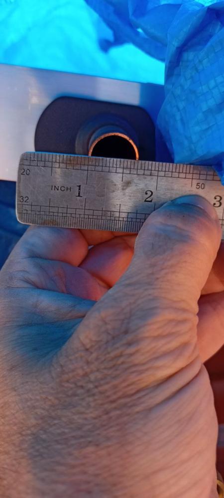

    En una tienda de construcción compré los casquillos para unir los tubos a la placa. Cometí la torpeza de comprar el conjunto de tuerca+arandela de presión+ rácor hembra, y como el racor hembra parecía demasiado pequeño, compré un alargador. Con el conjunto me habría bastado, porque sólo usaré tuerca y la arandela, usando como rácor el que ya está en el tubo flexible
    Termosifón Delpaso Solar y mis problemas.-img20220406111408.jpg.
    Además hay que taponar las salidas, así que conjunto de tuerca+arandela+rácor, junto con un tapón. Sobra decir que compré dos juegos (salidas y tapones) para los 4 tubos de cobre que salen de la placa.
    Creo que eso es todo. Espero que le sirva a alguien. Si alguien necesita más info o quiere una copia del manual, sólo tiene que pedirlo. Las instrucciones son comunes al sistema de 2 circuitos.
