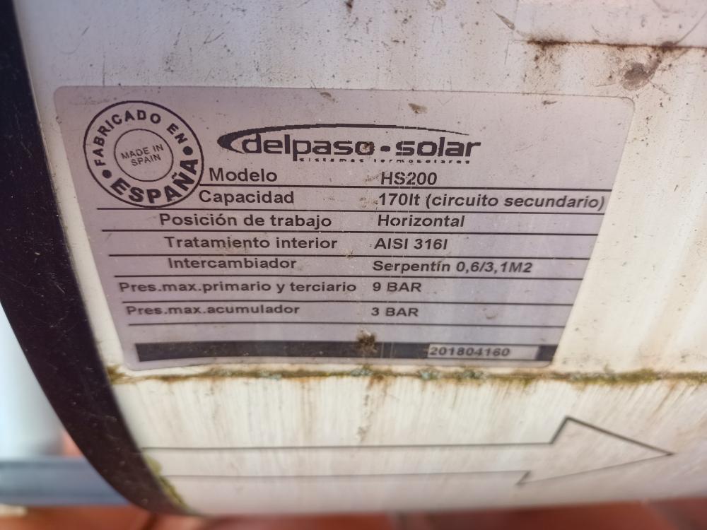

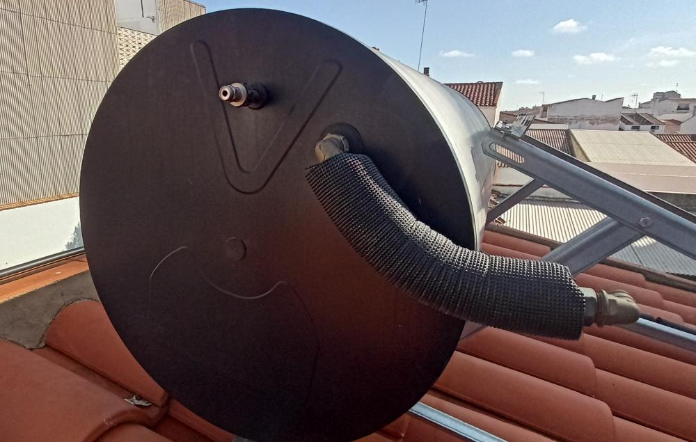

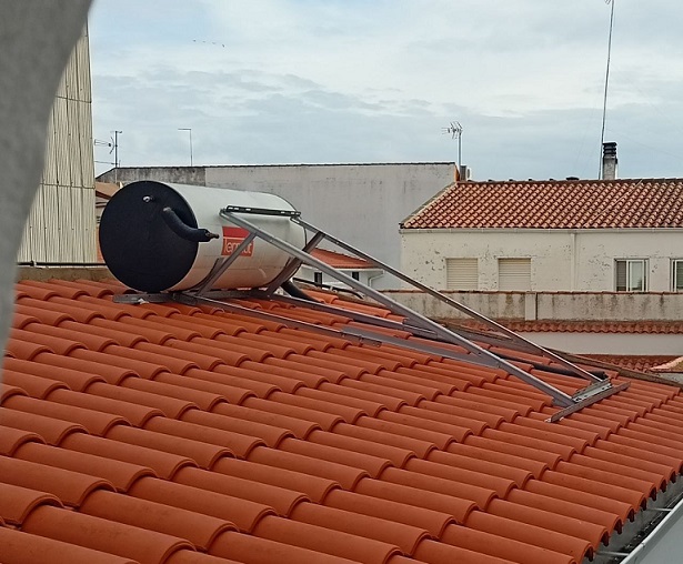

-A finales de 2019 me instalaron el conjunto de las fotos:
Archivo adjunto 27521 No está el colector porque se envió a fábrica.
Archivo adjunto 27520
Archivo adjunto 27526
- Lo disfruto en verano de 2020.
- En verano de 2021 no daba agua caliente. Diagnóstico: rotura de tubería del colector por helada. Cara de pringado.
No quiero saber nada más del instalador, así que me he agenciado una placa colectora igual para no tener que modificar tubos ni estructura.
Creo que mi depósito es de esos sin mantenimiento, porque no veo el ánodo por ningún lado. Es un sistema de 3 circuitos, como se ve en la placa del depósito. Ya he visto en el foro que este sistema no es el mejor. Cada día "aprecio" más a mi instalador.

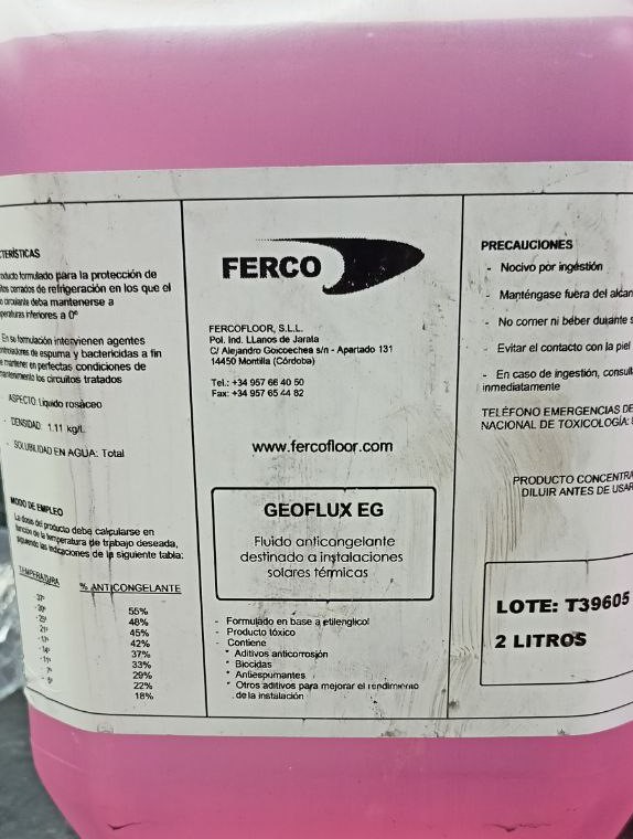

He ido a comprar el líquido solar para mezclarlo con agua destilada, y me ofrecen esto.
Archivo adjunto 27518
Nocivo, tóxico, evitar contacto con la piel, biocidas,...
También he leído en el foro que el anticongelante no puede ser el de los coches porque es tóxico, que tiene que ser etilenglicol. Pues me he quedado pillado al ver la etiqueta y he dicho que ya volvería. ¿No vuelvo, verdad?

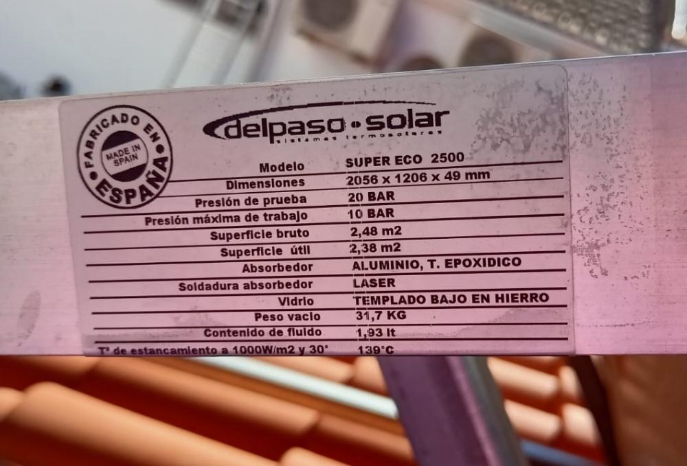

El circuito primario lo rellenaré con líquido no tóxico y agua destilada. El colector petó con temperaturas rondando los -5º ¿al 30% va bien? ¿Unos 2 litros (1,93 l) en total como dice la placa?

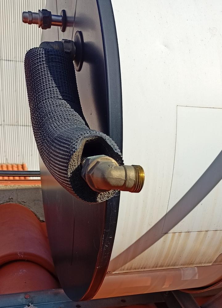

En el lado izquierdo tiene lo que parece ser una válvula de escape y la entrada de la placa.
Archivo adjunto 27523

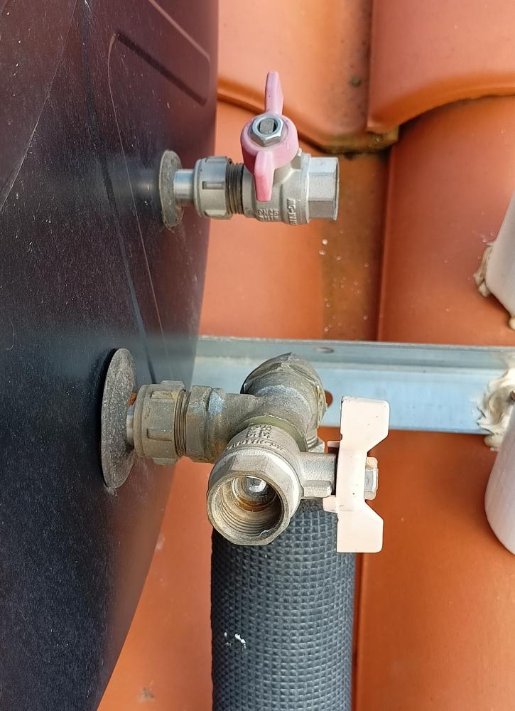

En el lado derecho, de arriba abajo en la foto, tiene otra válvula, la entrada y salida de ACS, un tubo con llave de paso y la salida a la placa. Supongo que será por ese tubo por donde debo meter lo que sea.
Archivo adjunto 27524

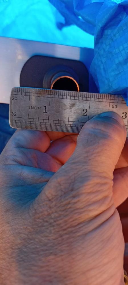

También tengo que pillar racores para conectar las tuberías y para taponar las demás, que la placa viene a pelo. ¿Son buena solución los de compresión?
Archivo adjunto 27525

Pensaba que el apropiado para las instalaciones acs era el etilenglicol (mira que lo he leído veces), pero mirando otro hilo he visto que no, que el apropiado es el propilenglicol.
¿De qué sirve contratar un instalador autorizado si después te mete lo que no debe? Porque a esa tienda van todos los de la zona.

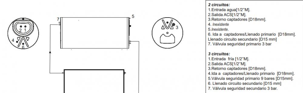

Efectivamente es un sistema de 3 circuitos: primario, el que se calienta en la placa, secundario el que recibe el calor en el acumulador, y el terciario, que es el del agua de la vivienda (ACS)
En el lado izquierdo está el retorno de la placa y la válvula de seguridad del circuito secundario.
Archivo adjunto 27584
En el derecho, de arriba abajo en la foto,
1 válvula del circuito primario
2 entrada y salida de ACS
3 entrada del circuito secundario
4 y retorno a la placa.
Archivo adjunto 27585Archivo adjunto 27588
En el circuito primario es donde va el anticongelante. En mi caso compré uno de "ecosoluciones químicas", visto en Amazon y comprado en su web por unos 29 euros, 5 litros. Viene ya preparado al 40% (-23º), pero lo voy a rebajar al 30% (-15º) que es más que suficiente para mi zona.
Archivo adjunto 27589

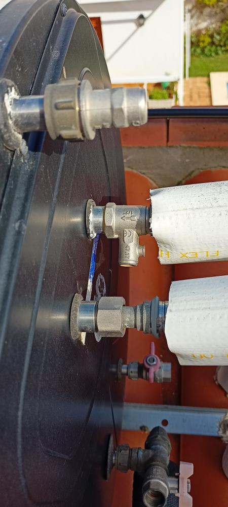

Se rellena usando la salida con la válvula (llave de paso) que está en el retorno a la placa. Se suelta la válvula de presión del primario y se llena mediante una manguera que quede por encima de la válvula. Una vez que salga líquido por la válvula, se vuelve a apretar, se cierra la llave de paso y listo. Debe entrar algo menos de 2 litros.
Archivo adjunto 27586
El circuito secundario, el manual no lo especifica en español, pero en inglés sí habla de agua ( a diferencia del primario, que habla de "liquid"). Igual, se llena por la entrada del secundario, con la válvula suelta, y cuando sale el agua por ella, se vuelve a ajustar y se cierra la llave de entrada. Ahí van unos 170 litros (en mi modelo)
En una tienda de construcción compré los casquillos para unir los tubos a la placa. Cometí la torpeza de comprar el conjunto de tuerca+arandela de presión+ rácor hembra, y como el racor hembra parecía demasiado pequeño, compré un alargador. Con el conjunto me habría bastado, porque sólo usaré tuerca y la arandela, usando como rácor el que ya está en el tubo flexible
Archivo adjunto 27587.
Además hay que taponar las salidas, así que conjunto de tuerca+arandela+rácor, junto con un tapón. Sobra decir que compré dos juegos (salidas y tapones) para los 4 tubos de cobre que salen de la placa.

Solo quería comentar que el líquido debe ser propilenglicol de uso alimentario, ya que podrían comunicarse los circuitos y tener una ingesta de toxicidad elevada.
Los fluidos aconsejables son los que vendan los fabricantes de captadores dólares o empresas especializadas en solar, huyendo de Amazon y grandes almacenes comerciales y de almacenes multiproducto.
Por otra parte, el etilenglicol, no se suele utilizar en países con nuestra radiación y que toleran menor las altas temperaturas y se degradan excesivamente rápido transformandose en líquido corrosivo...
De ahí que muchos captadores y acumuladores se rompan en menos de 5 años!!!
