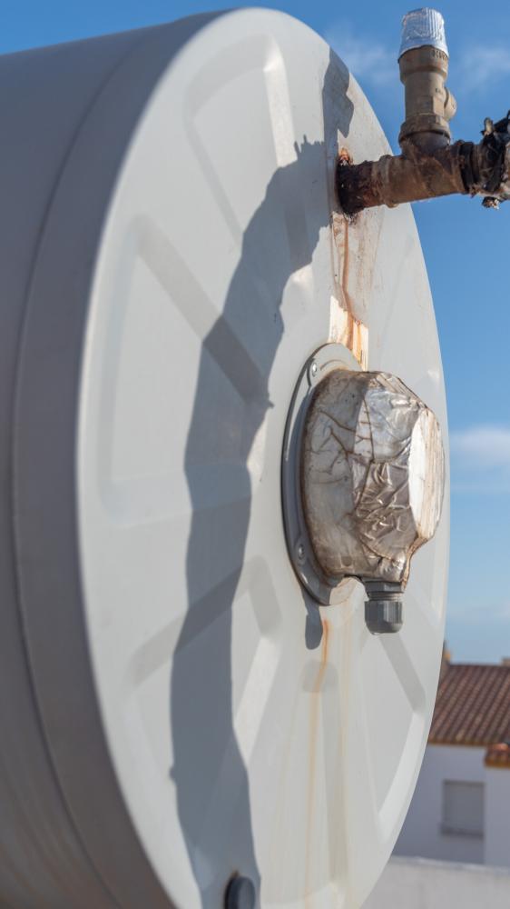

    Justo a ese tiempo me empezó a tirar agua por donde se ve en la foto. Reclamé donde la compré y al final .... dos años después sin dejar de perder cada vez más y resumiendo: la solución ha sido tirarla.

    La rellenaba todos los otoños.
    No medía lo que le echaba, le enchufaba la goma hasta que se llenaba, y solía coger bastante.
    Si se autorellena, debe ser porque el serpentín está picado. No se me ocurre otra cosa.
