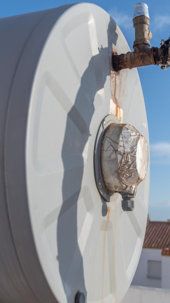

Justo a ese tiempo me empezó a tirar agua por donde se ve en la foto. Reclamé donde la compré y al final .... dos años después sin dejar de perder cada vez más y resumiendo: la solución ha sido tirarla.
Archivo adjunto 26777

Joe.. Jose. ¿Se te «rellenaba» o tenías que ir echándole agua cada cierto tiempo?
Re: Solimpek TSM 300 tira agua todos los días
La rellenaba todos los otoños.
No medía lo que le echaba, le enchufaba la goma hasta que se llenaba, y solía coger bastante.
Si se autorellena, debe ser porque el serpentín está picado. No se me ocurre otra cosa.

Tras seguir con las pruebas, puedo confirmar que tengo algún tipo de «fisura» en el serpentín interno.
Le he cortado el paso del agua y tubería se iba rellenando con el agua del acumulador.
