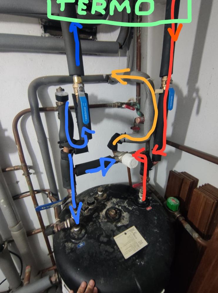

    En una instalación con un acumulador de agua, el cliente tenía una valvula mezcladora a la salida del acumulador y le funcionaba perfectamente. El cliente ha decidido poner en paralelo al acumulador que trabaja con gas (para poder conmutar con dos llaves) un termo eléctrico. He realizado las conexiones al del termo eléctrico junto a la salida del acumulador (justo antes de la válvula mezcladora) y ocurre algo curioso. Cuando cierro las llaves del termo eléctrico y abro las del acumulador (vamos como estaba antes), la válvula mezcladora funciona correctamente y saca agua caliente a 40-60º. Pero cuando cierro las llaves del acumulador y abro las del termo eléctrico la válvula mezcladora NO FUNCIONA bien, y deja pasar solo agua fría y el agua caliente no, con lo que la mezcla sale totalmente fria.
    ¿Me puede ayudar alguien a entender por qué pasa esto?

    Buenas noches. Según la foto, el termo eléctrico se encuentra situado justo encima del acumulador. Si es así y se encuentra en una posición normal el agua fría debe entrar por la derecha y el agua caliente salir por la izquierda. Si no has cruzado los latiguillos de conexión en el propio aparato estás metiendo el agua fría por la izquierda y sacándola por la derecha con lo cual la válvula mezcladora solo recibe agua fría ya que en la parte baja del calentador se encuentra el punto mas frio del aparato.
    Igual estoy equivocado pero es la única explicación que se me ocurre a la vista de la imagen que has mandado.
    Ya nos contarás.
