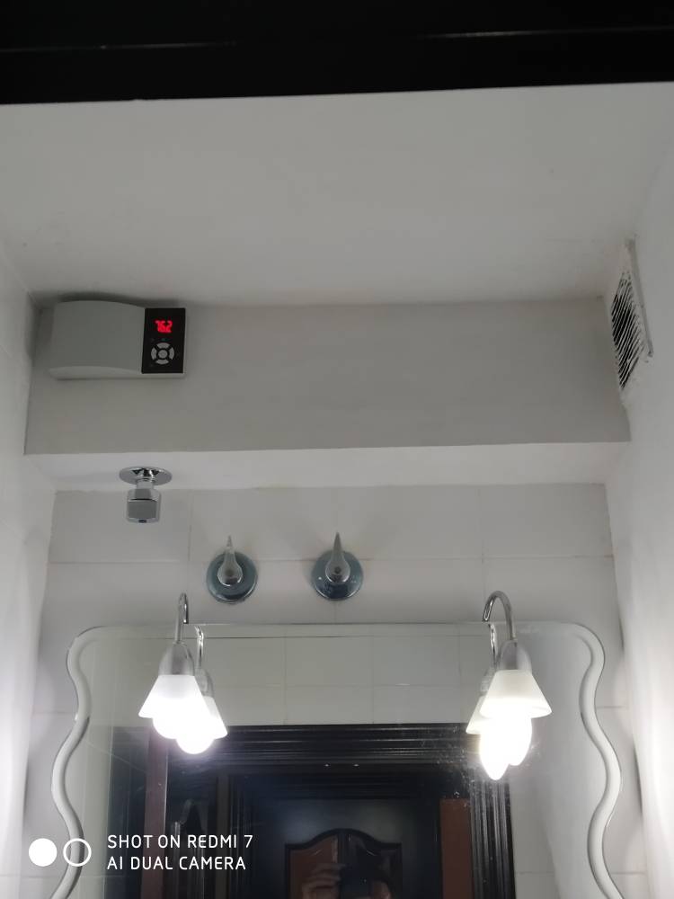

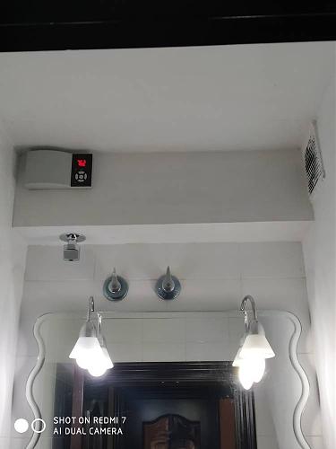

    Yo siempre uso estos termostatosAyuda con avería en centralita ako-d14810-img_20190613_173253.jpg
