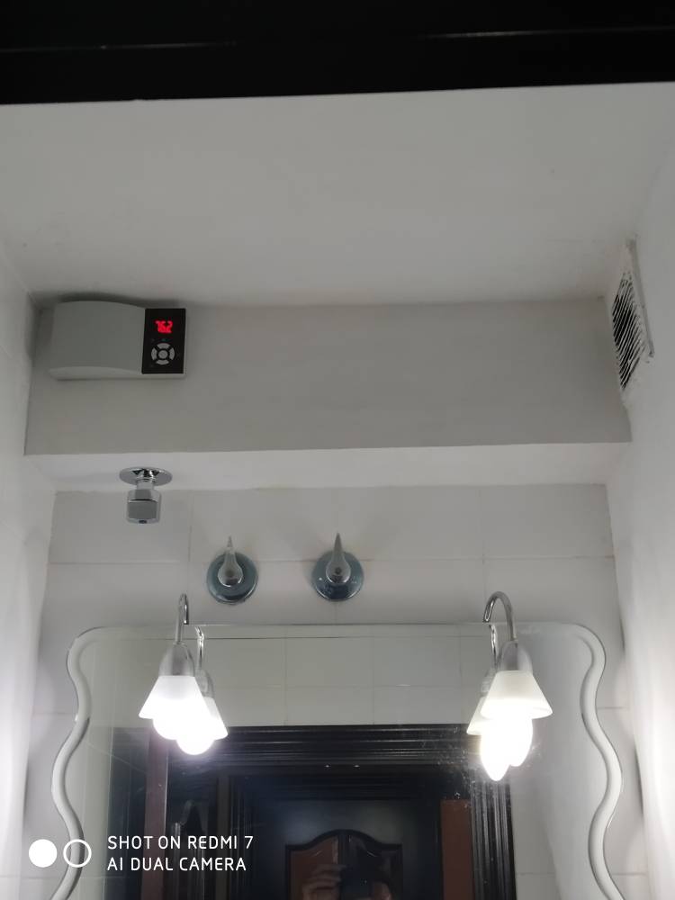

Yo siempre uso estos termostatosArchivo adjunto 26912
