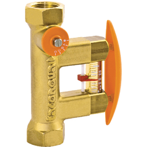

    Parece que la solar térmica para uso doméstico está muerta, pero a río revuelto... ahora se pueden conseguir equipos que la gente anda desmontando por buen precio, así que voy a montar de 20 a 40 tubos más a los 20 que ya tengo.
    Sólo lo quiero para ACS, sobre todo en invierno (irán en vertical). El tanque lleva resistencia eléctrica, pero si no hay sol para térmica, tampoco para la fotovoltaica.
    En verano no me queda más remedio que tapar los tubos, por eso los nuevos van en vertical.
    Para el paralelo tengo esta válvula de equilibrado solar, la taconova solar 130, alemana

    Por simplicidad prefiero el serie, pero me da miedo irme de vacaciones en verano dejando tapados los tubos, que venga un viento y los destape, y quedarme sin instalación. Un drainback lo descarto de momento por el precio.
    ¿pondríais serie o paralelo?, ¿sería importante dónde iría la sonda en cada caso?

    En serie más temperatura y en paralelo más caudal. Lo de la sonda es según tu centralita y lo que le pidas a los paneles. Si es en serie al último si en paralelo y según potencia posiblemente una por línea a los de salida.

    Gracias Juan, todavía no la he hecho, prefiero en serie por la simplicidad pero estoy tratando de ver si no habría problemas con la bomba solar, que tiene un máximo de 93W y ahora salva unos 8 metros de altura. Me parece que porque le ponga uno o dos colectores de heat pipe más a la misma altura, que es básicamente un tubo liso, tampoco va a suponer mucha más carga.

    La altura te da igual,ya que también baja. Lo que importa es la perdida de carga de cada panel y el caudal que necesitas.
