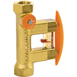

Para el paralelo tengo esta válvula de equilibrado solar, la taconova solar 130, alemana
Archivo adjunto 25339
Por simplicidad prefiero el serie, pero me da miedo irme de vacaciones en verano dejando tapados los tubos, que venga un viento y los destape, y quedarme sin instalación. Un drainback lo descarto de momento por el precio.
¿pondríais serie o paralelo?, ¿sería importante dónde iría la sonda en cada caso?
