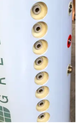

Hola, quiero ampliar la instalación de 200 litros con 100 litros más, lo más sencillo es poner un acumulador a la salida del intercambiador de 200 litros actual.
He visto estos equipos, el dueño no sabe qué son.
¿Os parecen de heat-pipe o de tubos de vacío?, si fueran de heat-pipe, creo que podría usarlos sin problema como acumulador, no como intercambiador (que no me hace falta)
