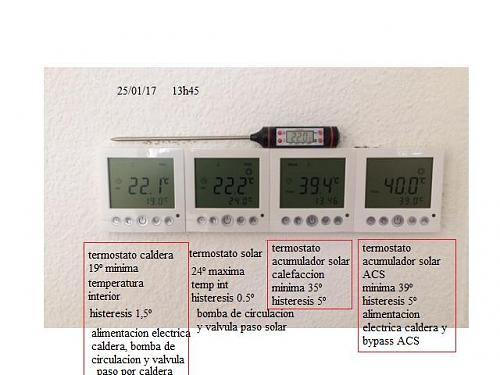

    Lo mas simple es controlar la caldera de gas con otro termostato y mejor si es programable.
    Yo uso cuatro para controlar mi instalación de ACS y calefacción solar con apoyo de una caldera de gasoil
    Nombre:  16011d1565781672t-sistema-solar-termico-conectado-caldera-img_0279.jpg
Visitas: 198
Tamaño: 29,1 KB
    Así se ve y controla de forma automática mi instalación
