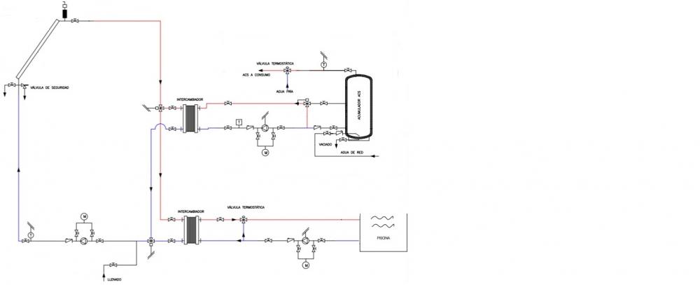

    Predeterminado esquema ACS+ piscina
    Buenas tardes,
    Querría saber vuestra opinión sobre este esquema de ACS +piscinas, si es correcto o no, si añadirias o quitariais algo
    tengo la duda si hacer desviar el exceso para piscina en el primario o secundario y si añdiriais algo en el primario en el caso en el que los paneles y el intercambiador estén bastante alejados entre sí.
    Muchas gracias

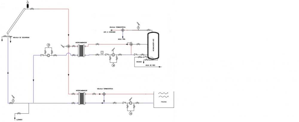

    Predeterminado Re: esquema ACS+ piscina
    No te hace falta la válvula de 3 vias en el retorno del primario. El grupo de impulsión del primario lo pones en el retorno del intercambiador del ACS y el retorno de la piscina te conectas en el retorno del ACS en el primario.

    muchas gracias donc,
    me podrias explicar los 2 últimos puntos, no acabo de ver lo que me has explicado.
    Ahora tienes el grupo de impulsión en el retorno del intercambiador de placas de la piscina.
    Lo quitas de allí y lo pones en el retorno del intercambiador de placas del ACS.
    A este retorno conectas el retorno que viene del intercambiador de placas de la piscina.

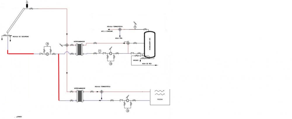

    Si bien he entendido, es así?

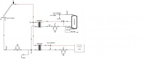

    El grupo tiene que estar después de los dos retornos. Como lo has dibujado tu, solo tira del intercambiador de placas de ACS.
    Te pongo la esquema modificada.
