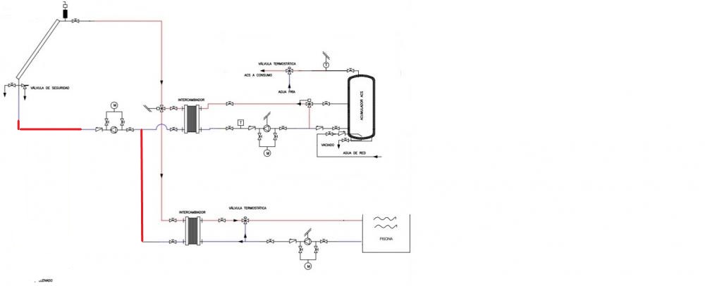

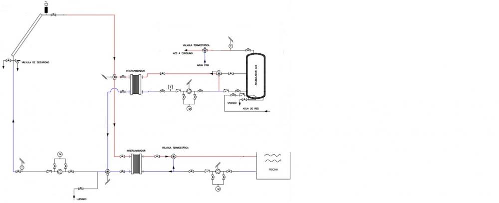

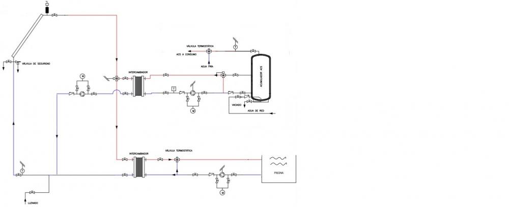

Buenas tardes,
Querría saber vuestra opinión sobre este esquema de ACS +piscinas, si es correcto o no, si añadirias o quitariais algo
tengo la duda si hacer desviar el exceso para piscina en el primario o secundario y si añdiriais algo en el primario en el caso en el que los paneles y el intercambiador estén bastante alejados entre sí.
Muchas gracias
