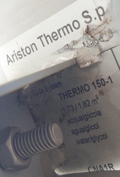

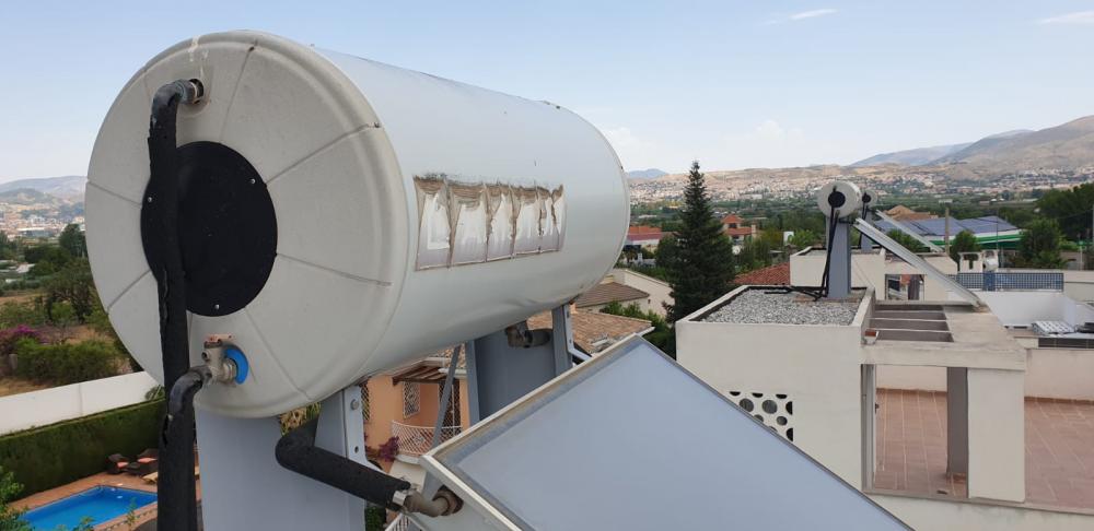

    Tengo una placa solar que apenas calienta.
    He pensado en vaciar el circuito primario, limpiarlo, y llenarlo de nuevo con glicol y agua. Además aprovechar, cambiarle la valvula de seguridad y el anodo de magnesio.

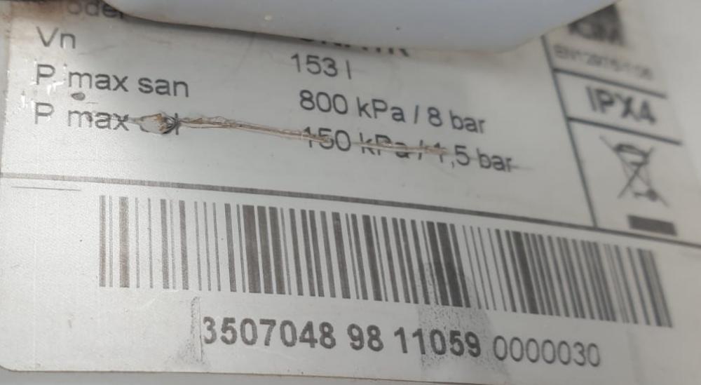

    Mi duda es que no se la cantidad de glicol que tengo que echarle, ni donde viene cuantos litros caben en el primario.
    Os dejo imágenes de la placa de caracteristicas.
    La placa está instalada en Granada.
    Otra duda que tengo, es que el acumulador no tiene tomas en la parte más alta. Solo tiene las que se ve en la foto, más una trasera a media altura para la válvula de seguridad.

    Normalmente los instaladores llevan una pequeña bomba que llena el circuito a la vez que abren una valvula de salida de aire ( que me parece ver en la parte de abajo de tu foto del deposito ) aunque lo normal seria que estuviera arriba para vaciar todo el aire.
    Imagino que no lleva motor ?? para hacer recircular el glicol por las placas, por que si lo lleva lo normal es hacerlo desde el mismo motor
    Me olvidaba la presion del glicol debe estar segun parece a 1,5 Bars, si tienes algun distribuidor o servicio tecnico de Roca, ellos si la llevan

    Buenas Ruben, yo sustitui el Glicol en primavera. Lo compre en Valsam Poligono Juncaril (Granada) Creo que me hicieron faltal 15l.
