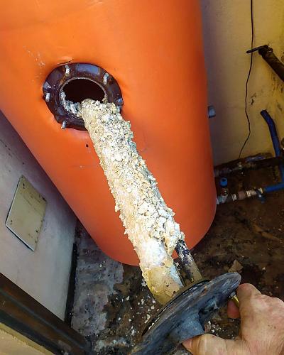

    Hola a todos,
    Tengo un sistema de forzado antiguo de circuito abierto, eso entiendo que se llama, el mismo agua que caliento es el que pasa por las placas solares.
    Estos, que son 2 placas en horizontal, estan atoradas de cal, intentare limpiarlas con vinagre, como he visto por aqui en el foro, pero me temo que igual seguiran, ya me los limpiaron hace unos años unos profesionales y la verdad no seguia funcionando todo lo correcto que debia.
    Estoy intentando encontrar unos nuevos para cambiar los 2 acumuladores pero solo encuentro los de circuito cerrado....
    Cualquier ayuda seria muy bien recibida ;-)

    Las placas solares planas de circuito abierto no existen(lo que no significa que no se puedan utilizar).
    Como ya has comprobado al tener en abierto tu anterior sistema si tienes el agua dura en pocos dias esta atascado por culpa de la cal...
    Aparte otro principio físico es que el agua a medida que se calienta va soltando el oxígeno lo que lo hace altamente corrosiva.
    Yo tengo un sistema de tubos de vacio en abierto ahora cumple 14 años,pero lo primero que hice fue instalar un descalcificador y como el deposito es de acero inox. no hay peligro de corrosión.

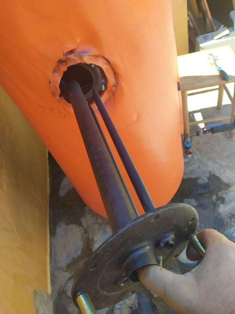

    Perdona Tolo,
    me pillas de novato, creo que tengo el mismo sistema que el tuyo. El agua pasa de las placas solares directamente al deposito por la parte de arriba y desde la parte de abajo del deposito lo vuele a llevar a las placas.
    El bidon ahora esta limpio, tambien su resistencia, no te puede imaginar como estaba...
    Ahora a montar algo para limpiar las placas. He visto algun brico con una bomba pequeña y hacer recircular vinagre por las placas.
    Espero que me dure algunos años mas antes de comprar uno nuevo!

    Es de tubos de vacio sin presión tu termosifonico?
    Si es asi ya puedes ir sacando los tubos de uno en uno y limpiarlos directamente,si tienes el agua dura no puedes imaginar la cal que tendran
