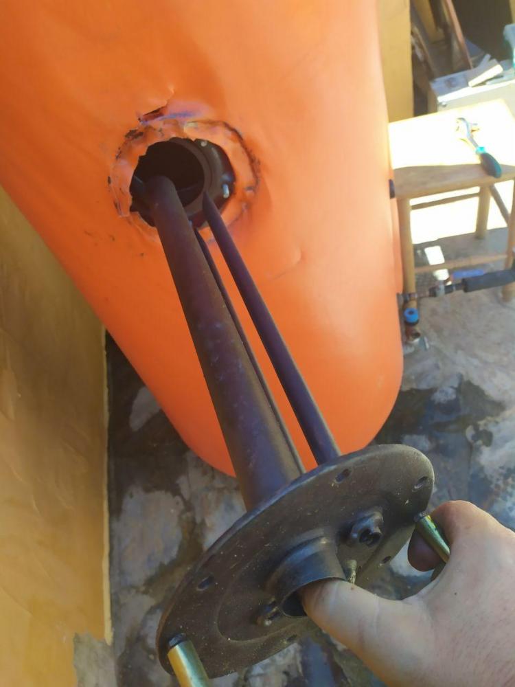

Perdona Tolo,
me pillas de novato, creo que tengo el mismo sistema que el tuyo. El agua pasa de las placas solares directamente al deposito por la parte de arriba y desde la parte de abajo del deposito lo vuele a llevar a las placas.
El bidon ahora esta limpio, tambien su resistencia, no te puede imaginar como estaba...
Ahora a montar algo para limpiar las placas. He visto algun brico con una bomba pequeña y hacer recircular vinagre por las placas.
Espero que me dure algunos años mas antes de comprar uno nuevo!
