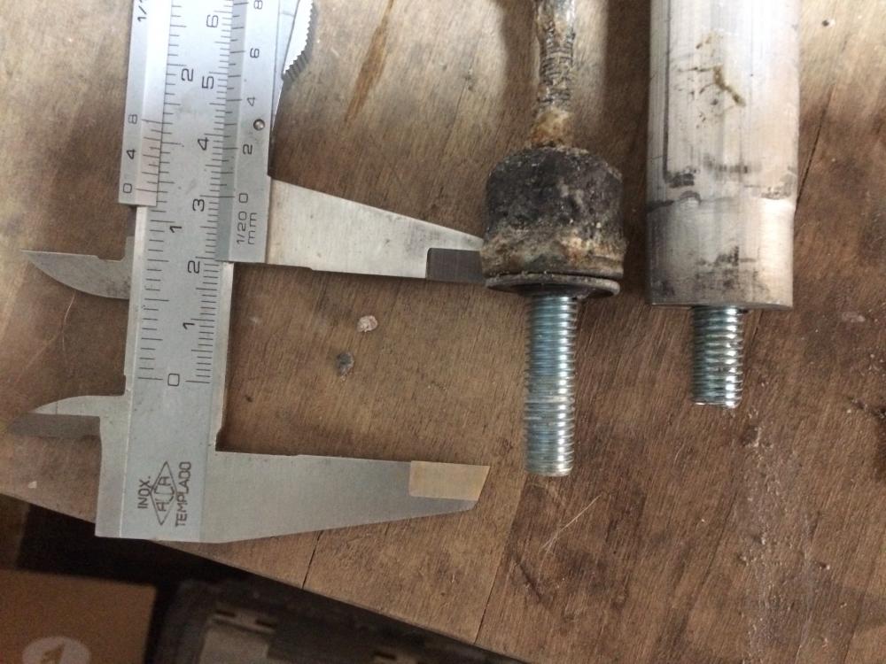

    Ojo a parte del largo del ánodo, que la métrica sea la misma fíjate en le largo de la rosca.
    A mi me ha pasado que no lo he podido cambiar por el largo de la rosca.
