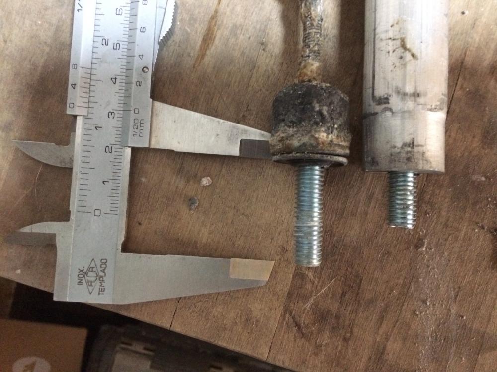

Hola voy a cambiar los ánodos del termo de apoyo solar, el problema que tengo es si tiene que ser de la misma medida que ya está puesta o si es menos diámetro pero más larga con la misma métrica m8 ya me vale igual.

Ojo a parte del largo del ánodo, que la métrica sea la misma fíjate en le largo de la rosca.
A mi me ha pasado que no lo he podido cambiar por el largo de la rosca.
Archivo adjunto 22223
Hola mi recomendación es que debes sustituirlo por el mismo que tiene puesto que esta diseñado para que a parte de cambiar el ánodo hay que sustituir y limpiar ciertas cosas al mismo tiempo.
