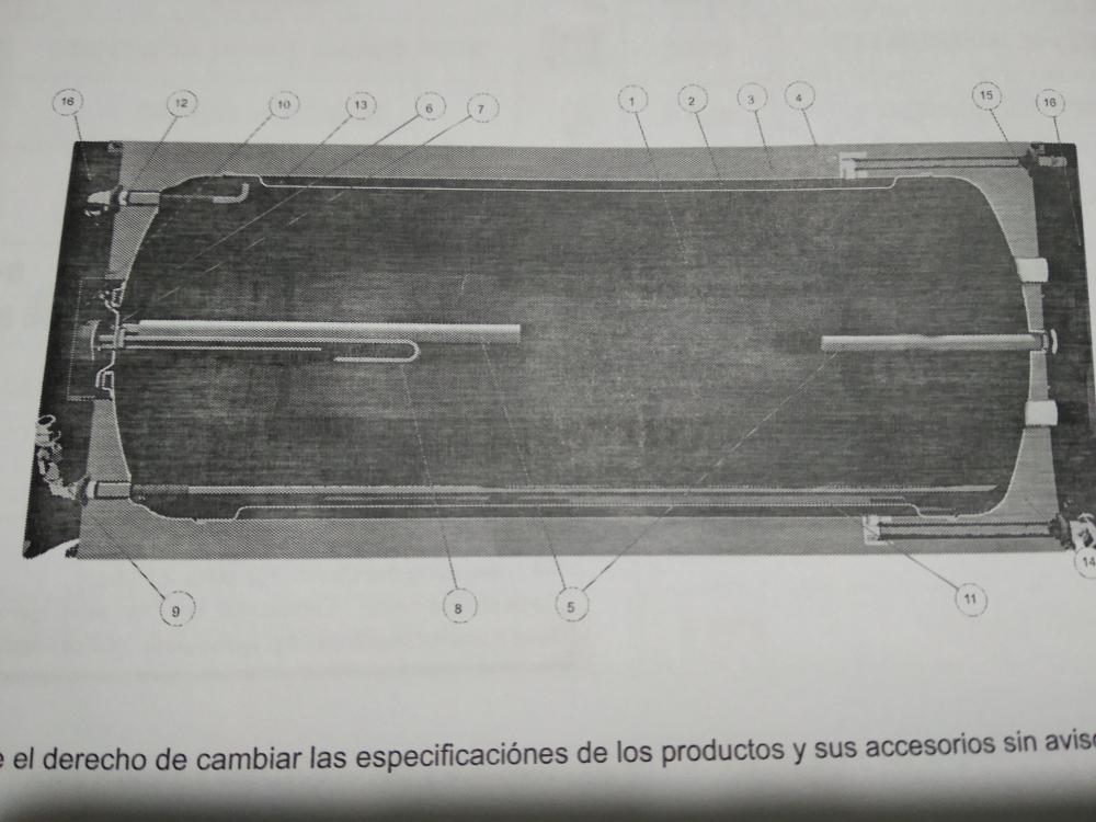

    Hola a todos, buscando un acumulador de agua para las placas solares he descubierto este foro, os comento la situación.
    Hace unos dos años y medio me instalaron unas placas solares para ACS de la marca SIME. El modelo es Natural 320S 2 COILS. Hace aprox. un mes empezó a salir agua del acumulador por la zona por dónde se accede al ánodo. Cuando vinieron a mirarlo, me dicen que el depósito se ha picado y que hay que cambiarlo. Mi pregunta es que tipo de acumulador le puedo poner y dónde lo puedo comprar, ya que he estado mirando por internet y no he encontrado nada. Por lo visto el problema ha sido por no cambiar el ánodo, pero yo pensaba que podría aguantar algo más que lo dos años que ha durado, ya que a todos los que le he preguntado, llevan más de 5 y 10 años y no le han cambiado nunca el ánodo. Incluso a uno que le pregunté no sabía ni que existía eso.
    Gracias por vuestra atención

    La respuesta que me han dado es que como no se le ha revisado el ánodo, pues la garantía queda anulada

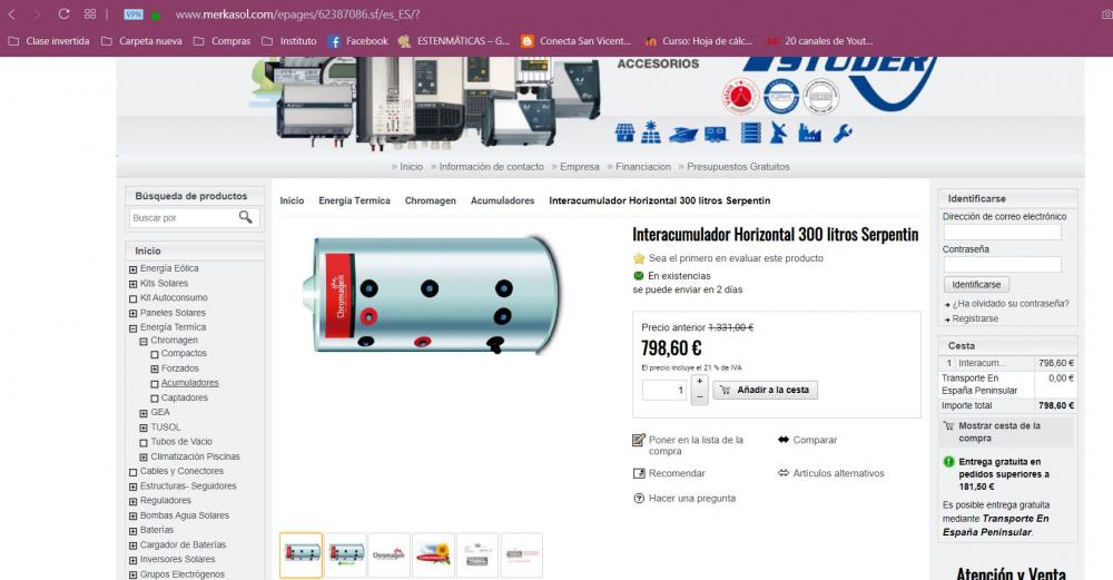

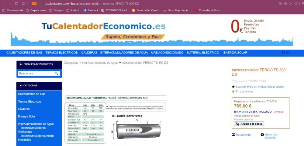

    He encontrado dos depósitos, pero no se si se los puedo adaptar a las placas que ya tengo montadas.
    El depósito instalado es:

    Y los depósitos que he encontrado son:
    ¿Puedo instalar estos depósitos sin tener que hacer muchas adaptaciones?

    Buenas tardes,cómo adaptar puedes adaptar alguno de los dos.
    Pero en mi humilde opinión el acumulador con el tiempo que tiene de uso no se pica por no cambiar el anodo,eso es un cuento de ellos para quitarse el marrón de encima,yo los denunciaba y les presionaba un poco y que cumplan con la garantía.
