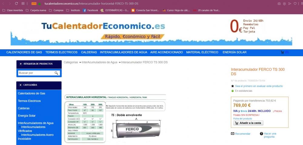

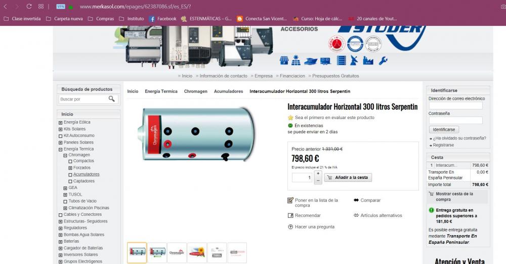

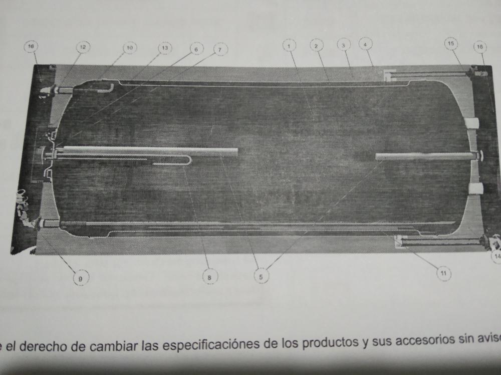

He encontrado dos depósitos, pero no se si se los puedo adaptar a las placas que ya tengo montadas.
El depósito instalado es:
Archivo adjunto 21599
Y los depósitos que he encontrado son:
Archivo adjunto 21600
Archivo adjunto 21602
¿Puedo instalar estos depósitos sin tener que hacer muchas adaptaciones?

Buenas tardes,cómo adaptar puedes adaptar alguno de los dos.
Pero en mi humilde opinión el acumulador con el tiempo que tiene de uso no se pica por no cambiar el anodo,eso es un cuento de ellos para quitarse el marrón de encima,yo los denunciaba y les presionaba un poco y que cumplan con la garantía.
