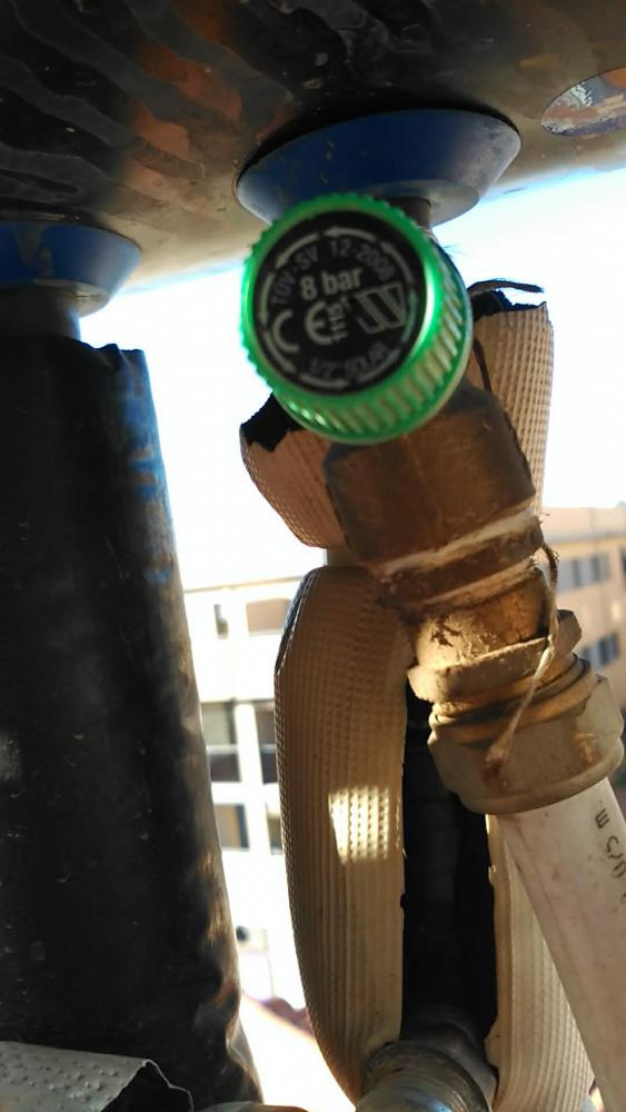

    Una cosa que creo que no te he comentado, y no sé si lo habras leido en algun hilo.
    Antes de manipular el primario, gira el tapón de plastico que tiene la válvula de seguridad arriba del todo.
    Se abrirá y perderá toda la presión que tenga.
    No te pongas en la trajectoria de salida, te puedes quemar. Aunque ahora quizas haga solo un leve pufffffffff. Pero cuando haga mejor tiempo, saldrá vapor a alta temperatura. Así que cuidado con la cara y las manos.
    Como la de tu secundario del tapón verde (gira como indican las flechas del tapón), pero la que está arriba del depósito. La salida de tu secundario esta canalizada, pero la de arriba tiene la boca libre. Al soltar se cerrará sola.
    No se que pasa, no me deja subir fotos la pagina.

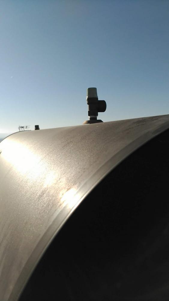

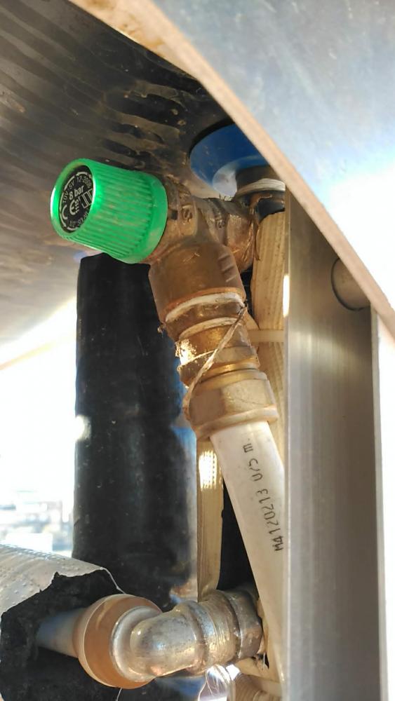

    Bueno ya he rellenado lo que le faltaba al circuito primario (un litro de liquido solar puro sin mezcla), como bien has dicho raqsof al abrir la válvula de seguridad ha hecho un leve puffff.
    Primero he quitado la válvula de seguridad y luego el tapón de llenado, por el mismo lo he llenado sin problemas hasta que ha rebosado, luego su rosca limpia un poco de teflon y listo, hasta Octubre que lo vaciare entero y tendrá su proporción de liquido caloportador justa.
    Por eso no iba el equipo al 100%, veis que timo son los de mantenimiento, en fin mejor no acordase más de ellos.

    Una cosa importante. Te lo comenté en la respuesta 9, creyendo que ibas ha hacer todo el mantenimiento de una sola vez.
    Así que mejor te lo aclaro.
    .-Siempre que vacies el secundario para cambiar el anodo, por averia, o por el motivo que sea, hay que tapar los captadores.
    O realizar las labores de mantenimiento sin radiación solar, por la mañana temprano, por la tarde, o un día nublado.
    Si el primario acumula calor y no tiene donde intercambiarlo (cederlo), comienza a subir su temperatura. Si esto sucede un día de fuerte radiación solar, la temperatura en el primario puede subir entorno a los 200 ºC. Puede salir vapor a presión por la válvula de arriba que puede ser peligroso si no lo esperas. Y se puede dañar el vitrificado interno del secundario, normalmente se recomienda no pasar de 90 o 95ºC. Al vitrificado interno del secundario, con estas temperaturas le pueden aparecer microfisuras, por donde atacaría el agua y crearia punto de corrosión. El agua a partir de 60ºC es muy corrosiva.
    .- Cuando se vacie el primario, tambien hay que tener precauciones parecidas y por motivos similares. Hay que tapar las placas o realizar estas labores en ausencia de fuerte radiación solar.
    1º.- Siempre liberar presión en la valvula de protección.
    2º.-Las placas vacias pueden cojer mucha temperatura, y al rellenar se formará vapor de forma instantánea. Sobre todo en los primeros instantes. Este vapor puede ser peligroso para el que manipule, y no es bueno someter al sistema a dilataciones/contracciones bruscas.
    Nota: el primario puede estar vacio con radiación solar y no le pasará nada. Pero para rellenarlo hay que esperar que baje su temperatura. Bien tampandolo, o esperar que no haya radiación solar directa.

    Pues no se decirte las medidas de las válvulas que me pides, te paso las fotos que tengo y a ver si tu consigues averiguarlo.
    Ayuda en cambio de ánodo de magnesio y mantenimiento equipo Ibesol-img_20190102_160504.jpg
    Ayuda en cambio de ánodo de magnesio y mantenimiento equipo Ibesol-img_20190102_160822.jpg
    Ayuda en cambio de ánodo de magnesio y mantenimiento equipo Ibesol-img_20190102_160525.jpg

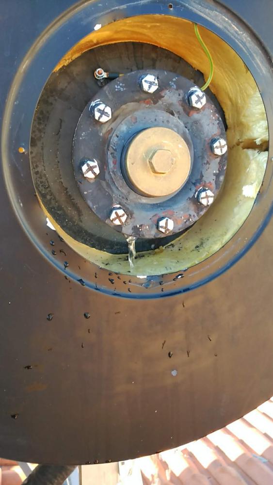

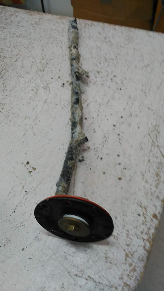

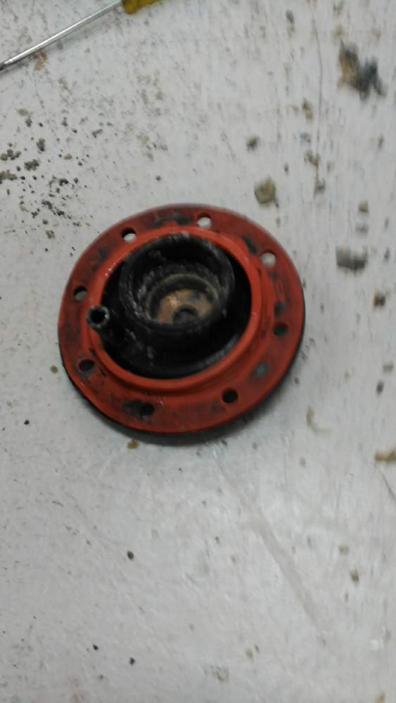

    Bueno, hoy he realizado el cambio del ánodo de magnesio, que como bien decía raqsof es de rosca M8, el que he encontrado no es tan largo como pone en la ficha técnica (790mm), el más largo que he encontrado ha sido de 500mm.
    Este equipo en la rosca del ánodo no tiene junta de goma, sino una arandela se estas abierta para el hierro para que no se afloje.
    La verdad que con las explicaciones de raqsof ha sido super fácil y divertido, sobre todo por acabar con el mantenimiento y poca profesionalidad que tienen las empresas que son caras y malas, como se ve en las fotos que pongo, este equipo se monto en Julio del 2014 y nunca le han cambiado el ánodo (y eso que hay una pegatina por fuera que advierte que se cambie cada dos años), se imagina que no se ha cambiado por el deterioro del mismo y eso que en Granada el agua es muy buena, ellos solo hacen de mantenimiento lo justito de limpiar el circuito primario, que tengo mis dudas de que el porcentaje del liquido solar sea la correcta y nada de agua destilada, agua del grifo. Saben que así duran menos los equipos y hay más negocio una pena. Imagino que habrá empresas serias de mantenimiento, pero eso hay que desmostrarlo, por ahora conozco dos y me han defraudado por malas.
    Anímo a los que tengáis el equipo donde se pueda acceder más o menos bien (tener mucho cuidado los tejados mojados resbalan), ha que hagáis el mantenimiento, ademas de divertido te ganas la cena para esta noche con la compañera. Muchas gracias.
    Archivo adjunto 19759 El agua saliendo controlada con los tornillos ya aflojados
    Archivo adjunto 19760 Ínodo una vez extraído del acumulador, observar la de suciedad que tiene.
    Archivo adjunto 19762 Tapa donde va roscado el ánodo de magnesio
    Archivo adjunto 19763 Lo más importante, las explicaciones de raqsof van conmigo a lo alto del tejado
    Hola ¿Dónde se puede comprar la junta donde está el ánodo?, voy a cambiar el ánodo, quisiera está prevenido y tener un juego de junta en el caso de que no esté en buen estado.

    Hola de nuevo. Acabo de hacerle el mantenimiento a mi equipo Ibesol y me he dado cuenta que la junta portavainas donde va la resistencia y el ánodo esta regular. No creo que aguante la próxima revisión. Lo que no sé es dónde puedo conseguir otra. ¿alguno sabría dónde puedo comprarla? Y otra preguntilla: ¿podría echar junta química (pasta engomada) encima de la junta de goma para sellarlo?
    gracias por vuestras respuestas.

    Hola foreros.
    Tengo una duda en cuanto al ánodo de sacrificio, pero no creo que sea como para habrir un hilo nuevo.
    Tengo un equipo chino de circulacion forzada ya como con 4-5 años, resulta que se ha perforado el serpentin. Hace un par de años le quite el ánodo para inspección y estaba perfecto me extraño que estuviera como el primer día excepto por algo de cal.
    Ayer lo quite nuevamente y sigue tal cual sólo con algo de cal.
    Mi pregunta...
    El anodo tiene que tener contacto directo "metal con metal" con el metal del tanque?.
    Ya que en este la barra está atornillada a un tapón 3/4" de plástico duro.
    Porque he visto varios que van atornillados a metal e incluso con cables a tierra..
    Porque este ánodo está intacto pero se comió el serpentin de cobre?
    El tanque de acero inox está impecable por dentro, una apena que se rompiera el serpentin...
    Desde ya gracias por los comentarios.
