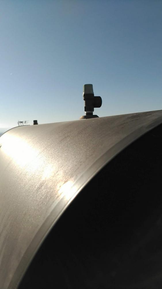

Antes de manipular el primario, gira el tapón de plastico que tiene la válvula de seguridad arriba del todo.
Se abrirá y perderá toda la presión que tenga.
No te pongas en la trajectoria de salida, te puedes quemar. Aunque ahora quizas haga solo un leve pufffffffff. Pero cuando haga mejor tiempo, saldrá vapor a alta temperatura. Así que cuidado con la cara y las manos.

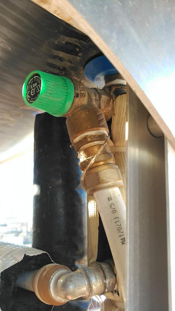

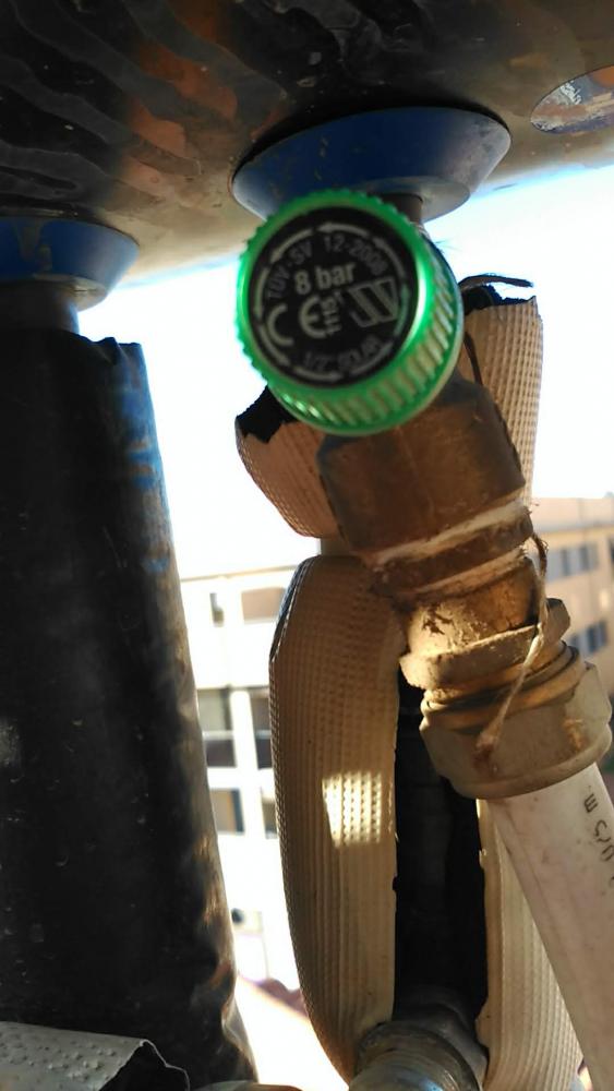

Como la de tu secundario del tapón verde (gira como indican las flechas del tapón), pero la que está arriba del depósito. La salida de tu secundario esta canalizada, pero la de arriba tiene la boca libre. Al soltar se cerrará sola.

Bueno ya he rellenado lo que le faltaba al circuito primario (un litro de liquido solar puro sin mezcla), como bien has dicho raqsof al abrir la válvula de seguridad ha hecho un leve puffff.
Primero he quitado la válvula de seguridad y luego el tapón de llenado, por el mismo lo he llenado sin problemas hasta que ha rebosado, luego su rosca limpia un poco de teflon y listo, hasta Octubre que lo vaciare entero y tendrá su proporción de liquido caloportador justa.
