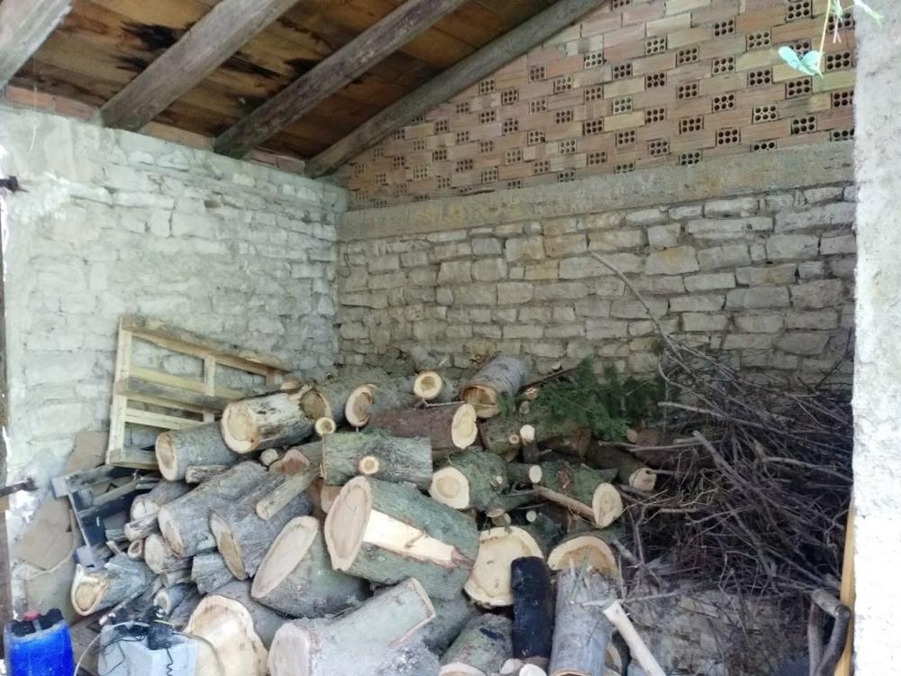

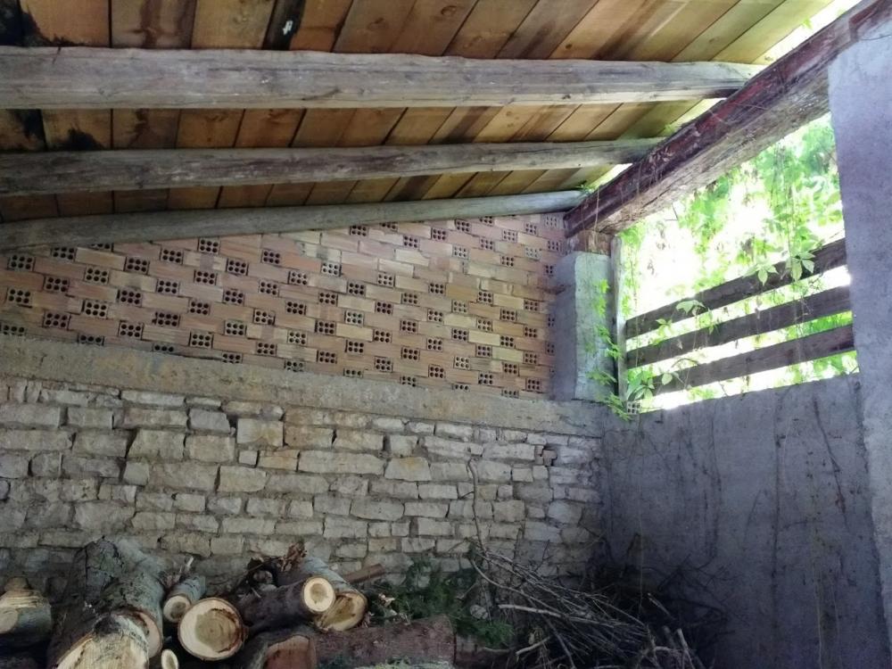

    Actuamente este es mi leñero, parece que ya sabian que queria hacer un secador como el del video , los anteriores dueños de la casa:
    El techo de esas 4 vigas, lo substituiria por uralita transparente, claro esta.
    Creo que uno como el del video, ahi quedaria que ni pintado, aunque es para madera alistonada, para carpinteria creo que valdria.
    En los comentraios del video pone que tarda 8 dias en secar la leña, que opinais? Con el clima de España en invierno me secaria algo, en verano ya se que si...

    Claro el rollo es que en verano no se puede cortar con motosierra y esa leña que ves, es de que hace un mes hubo tormenta y se cayeron cipreses y chopos, asi que verde no, lo siguiente.
    Por regla general dicen que tardan dependiendo de la madera, de 3 a 6 meses las blandas a 2 años las mas duras.
    Por lo que he estado leyendo, mas que el calor o frio, el tema es que es sabia que evapora peor que el agua y la humedad misma del aire dificulta que seque la madera.
    Quizas simplemente el hacer circular aire con unas placas solares en invierno, mas animar el tema con el techo con uralita transparente hiciera algo.
    En paises tropicales con secaderos solares como dices por conveccion, la deben de tener seca en dias.
    Ahora por ejemplo, esa ya la puedo dejar secar 6 meses y menos mal que tengo que ir a buscar una seca que me han regalado, un trailer o asi, si no me tocaria quemar eso verde, un crimen. Pero estaria bien optimizar este tema, para secar la madera mas rapido y tambien para que rindiera mas en la chimenea.
