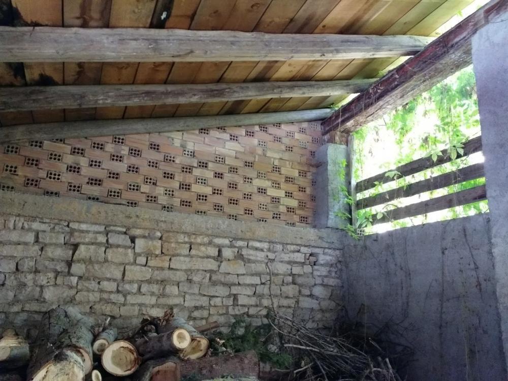

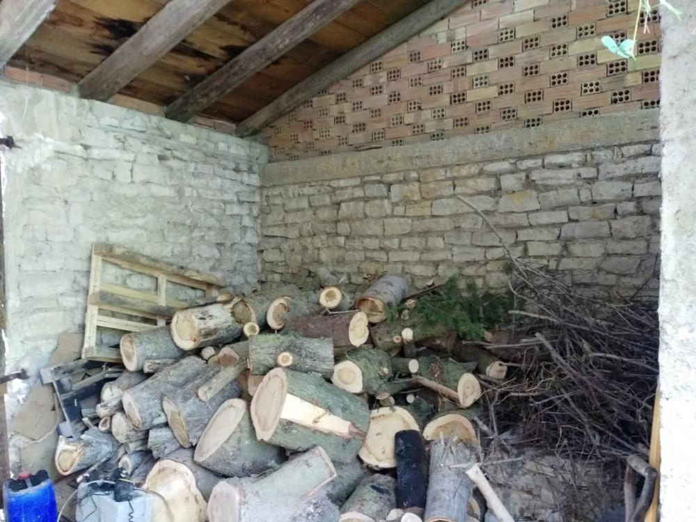

Actuamente este es mi leñero, parece que ya sabian que queria hacer un secador como el del video ;), los anteriores dueños de la casa:
Archivo adjunto 18905
Archivo adjunto 18904
El techo de esas 4 vigas, lo substituiria por uralita transparente, claro esta.

Claro el rollo es que en verano no se puede cortar con motosierra y esa leña que ves, es de que hace un mes hubo tormenta y se cayeron cipreses y chopos, asi que verde no, lo siguiente.
Por regla general dicen que tardan dependiendo de la madera, de 3 a 6 meses las blandas a 2 años las mas duras.
Por lo que he estado leyendo, mas que el calor o frio, el tema es que es sabia que evapora peor que el agua y la humedad misma del aire dificulta que seque la madera.
Quizas simplemente el hacer circular aire con unas placas solares en invierno, mas animar el tema con el techo con uralita transparente hiciera algo.
En paises tropicales con secaderos solares como dices por conveccion, la deben de tener seca en dias.
Ahora por ejemplo, esa ya la puedo dejar secar 6 meses y menos mal que tengo que ir a buscar una seca que me han regalado, un trailer o asi, si no me tocaria quemar eso verde, un crimen. Pero estaria bien optimizar este tema, para secar la madera mas rapido y tambien para que rindiera mas en la chimenea.

Por la inversión que puedas hacer construyendo un secadero con paneles, ventiladores y demás parafernalia que dudo vaya a funcionar bien en invierno si dices que no hay mucho sol, tal vez te sea más rentable comprar leña seca para este año y dejar secar esta nueva que tienes para el año próximo.
Mejor la apilas correctamente sobre unos bloques y pones una lona para que no se moje con la lluvia. También evitarás problemas con la chimenea si estás quemando cualquier cosa.
