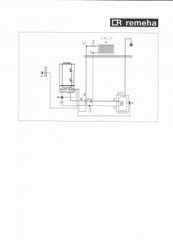

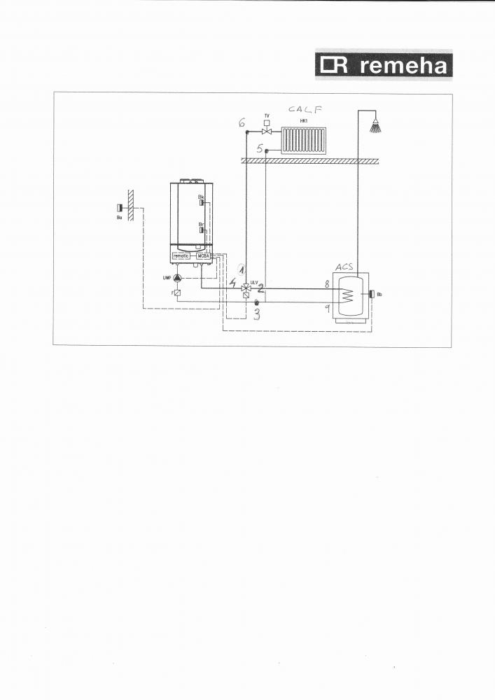

    Estoy interesado en poner un sistema de placa solar por termosifón y intentando no complicar la instalación existente.
    Elijo termosifón para evitar otra bomba más, y también intentar utilizar la válvula propia de 3 vías de la caldera para hacer una instalación sencilla y eficiente.
    La caldera lleva sonda exterior, sonda de ACS y tambien es de condensación y modulante.
    La calefacción es suelo radiante en 2 plantas, y la ACS lleva un acumulador de 100 litros.
    Que sistema de placa se adapta mejor a mi instalación?
    en que puntos tendría que poner impulsión y retorno de la placa solarInstalación placa térmica REMEHA quinta-img.jpgInstalación placa térmica REMEHA quinta-instalacion-real.jpg y componentes adicionales?
    Muchas gracias por todo

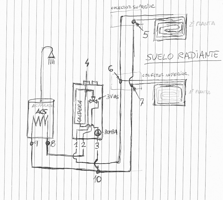

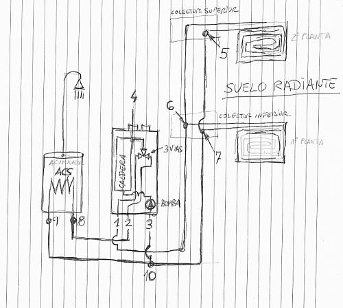

    hola,
    yo creo que la circulación de la placa tendría que ser entre el punto 4 y 5 o bien entre 4 y 10
    No??
    Saludos18236[/ATTACH]
