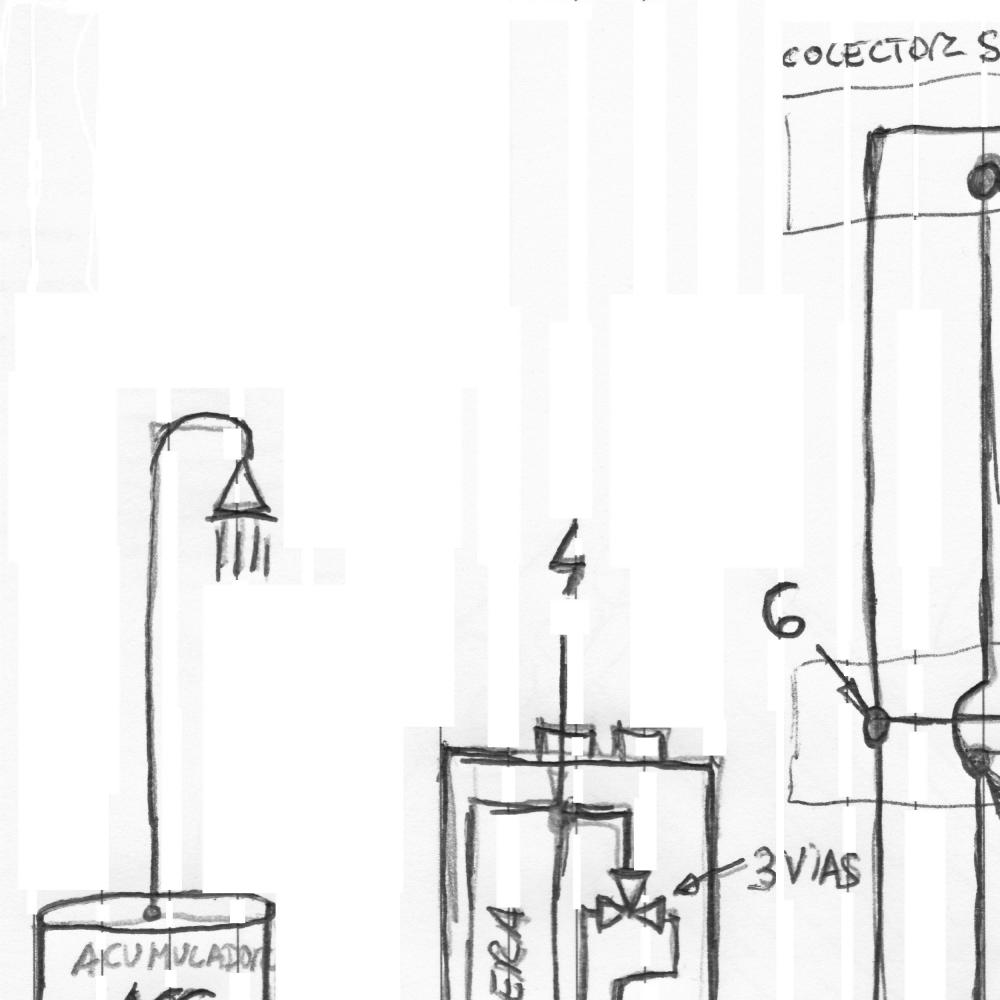

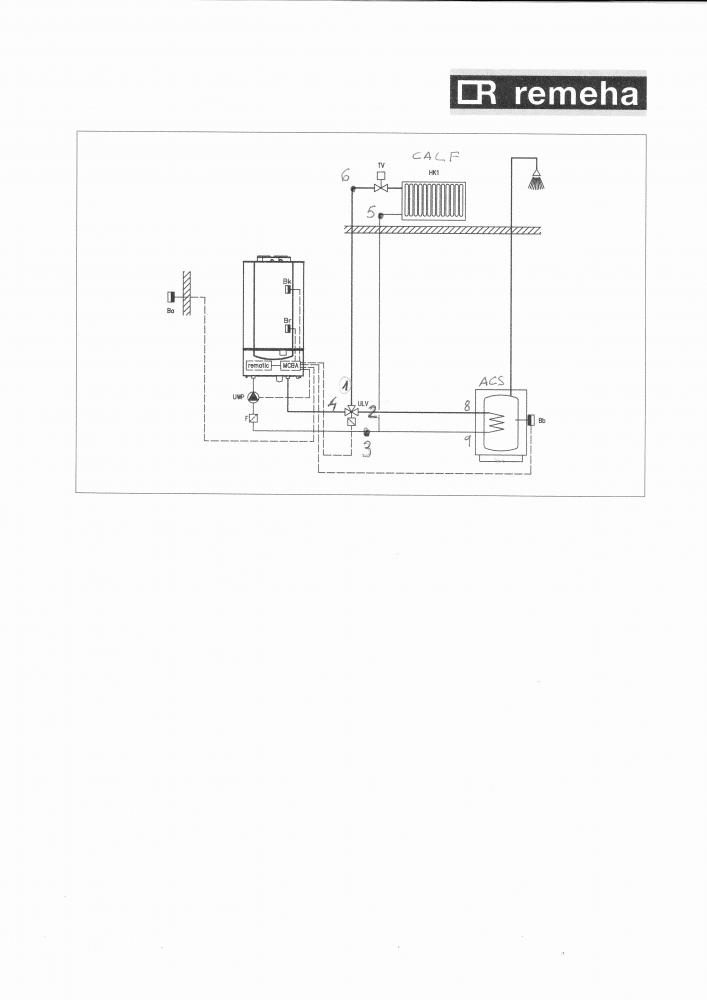

Estoy interesado en poner un sistema de placa solar por termosifón y intentando no complicar la instalación existente.
Elijo termosifón para evitar otra bomba más, y también intentar utilizar la válvula propia de 3 vías de la caldera para hacer una instalación sencilla y eficiente.
La caldera lleva sonda exterior, sonda de ACS y tambien es de condensación y modulante.
La calefacción es suelo radiante en 2 plantas, y la ACS lleva un acumulador de 100 litros.
Que sistema de placa se adapta mejor a mi instalación?
en que puntos tendría que poner impulsión y retorno de la placa solarArchivo adjunto 18229Archivo adjunto 18230 y componentes adicionales?
Muchas gracias por todo

hola,
yo creo que la circulación de la placa tendría que ser entre el punto 4 y 5 o bien entre 4 y 10
No??
Saludos18236[/ATTACH]
